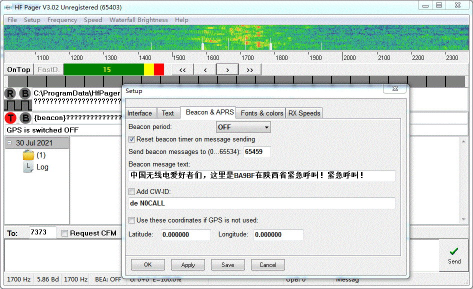

看看win软件的界面。
这个软件下载需要支付10美元。
先下载看看,要付费了再说吧!
安装该软件在自己的WIN7系统中测试一下!
没提示要缴费哦!软件安装完毕,大概测试一下软件,收、发正常,文本编辑区也正常。
经过简单测试,这个软件编辑框里是可以输入中文汉字的,也能发射出去汉字,但是,解码不出来汉字。汉字解码结果是“???”。俄文应该是100%支持的。英文就更没有问题了,解码成功率100%.

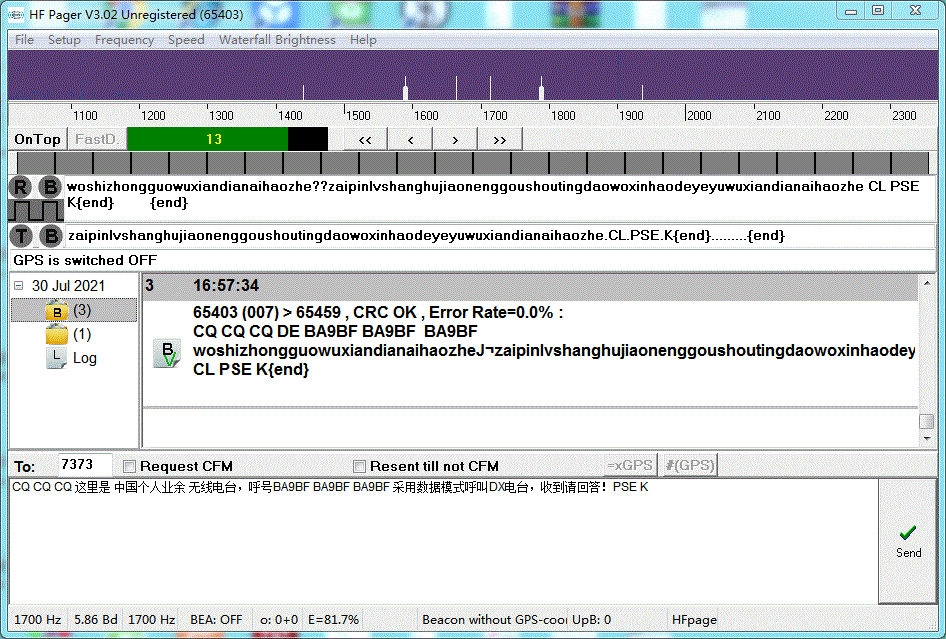

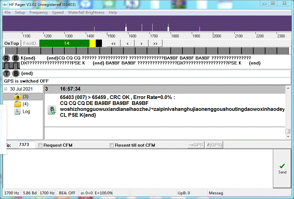

只看该作者 5楼 发表于: 2021-07-30
HF Pager这个数据通信软件经过实际测试,在接收状态的抗干扰解码能力还是非常强大的。
相对于FT8,FT4和JS8CALL软件解码能力差不多。优点是:解码同步头,不需要电脑上的UTC时间来同步。就跟守听SSB话务信号一样,随时开机,都能解码频率上的两个蛤蟆之间的通联信号。
下面再发两张我的实验截图分享给大家。希望大家一起来进一步探索这个软件的进阶玩法!

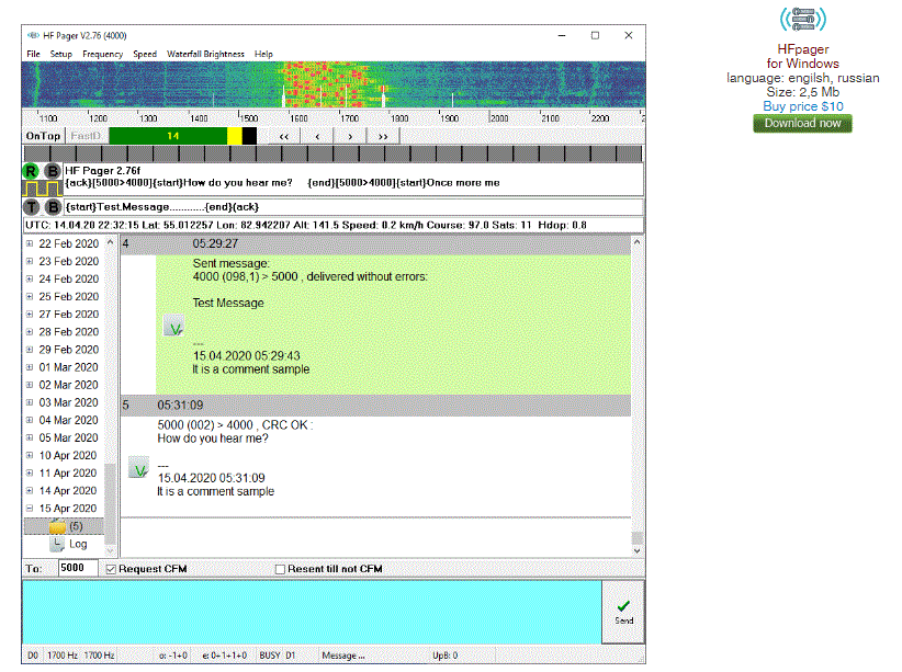

     这个软件如果不付费,它的基本功能还是能正常使用,只是有些个别特定功能不能使用,捐助10美元后,所有功能就能够完全使用。
作者还是蛮友好的,支持原创,捐助点资金,也是对原版权作者的尊敬,支持原版,更能促进作者完善这个软件的积极性!
    这个软件自带有信标台功能,可以设定发射间隔时间,从间隔5分钟------3个小时的延时都能实现自动发射功能,也可以关闭(OFF)信标的自动发射功能。
和GPS连接起来,就可以发射自己现在所处的经纬度数值,方便收到信号的人来及时营救被困人员。
