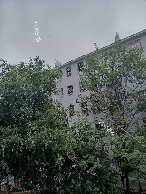

使用斜拉折合端馈天线,天线振子总长度40米左右。
其中,水平部分约17米,斜拉部分约23米。

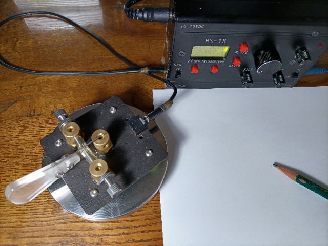

HS1B推小功放,发射功率约40瓦。

RIG & ANT…

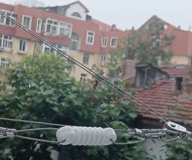

每年夏天,都能等来可爱的精灵:蜻蜓。

这头可爱的精灵最少能让天线提高3db的增益

我猜测,40米长的端馈天线振子,按照半波长折合使用,比单根20米长的天线振子,大概有点儿增益。
以前试验的,是斜拉的23米左右长的单根,双根振子。

电键黄铜件是自己攻的丝吗?中间那个缝隙是如何加工的?绝缘子的抗拉力如何?打扰了。

电键的黄铜件是联轴器,上面有螺丝孔,不用自己攻丝。
它中间的那个缝隙,是用手锯,锯开的槽。安装不锈钢片。天线振子不必拉得太紧,高频陶绝缘子的受力不大。足够结实。

我DIY的单桨电键,以前发过帖子。
感兴趣的话,看一看吧…
