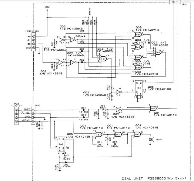

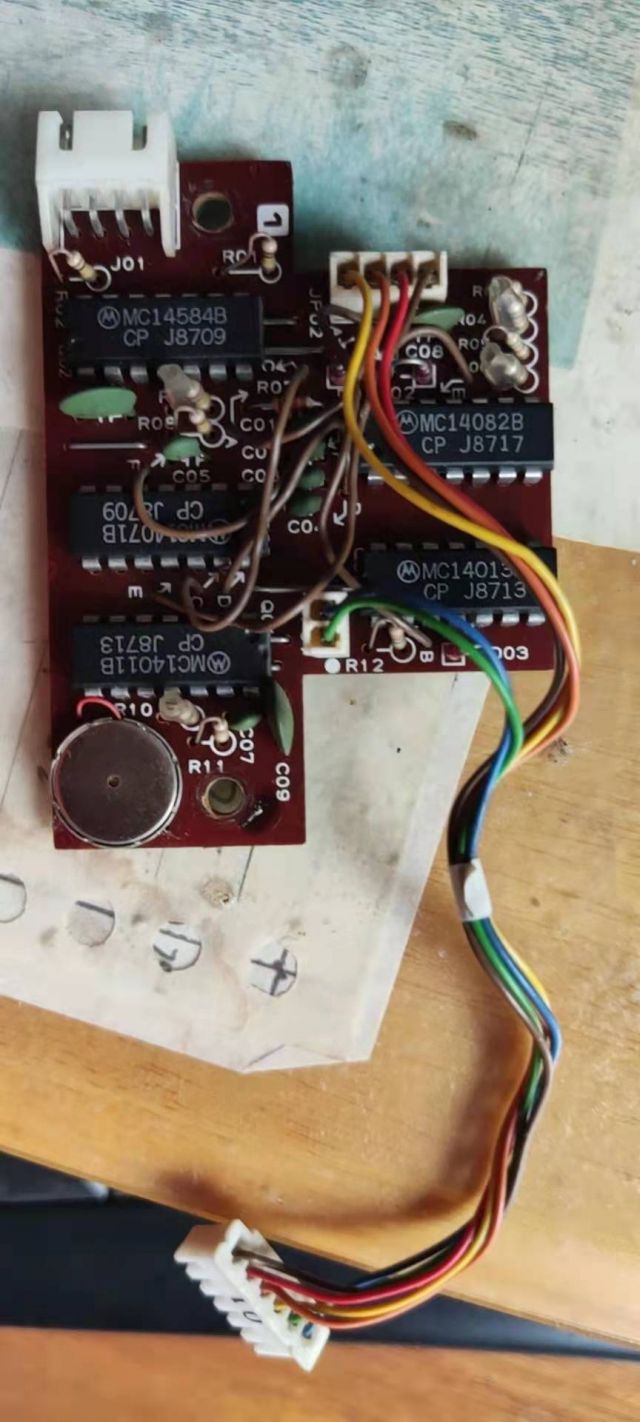

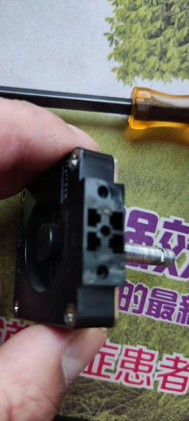

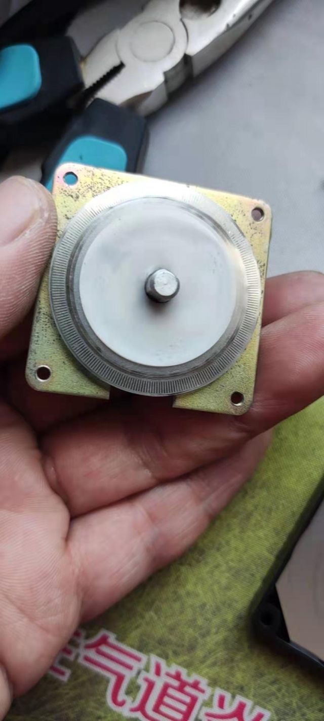

故障1:不能调整频率,旋转频率旋钮,末位数字一直上下跳动。

拆下相关电路

未发现问题

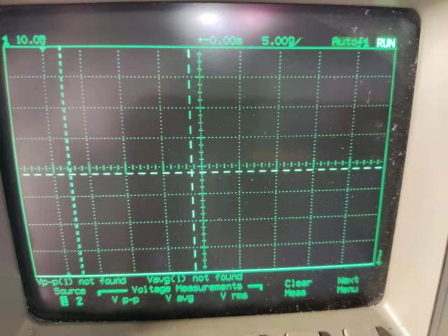

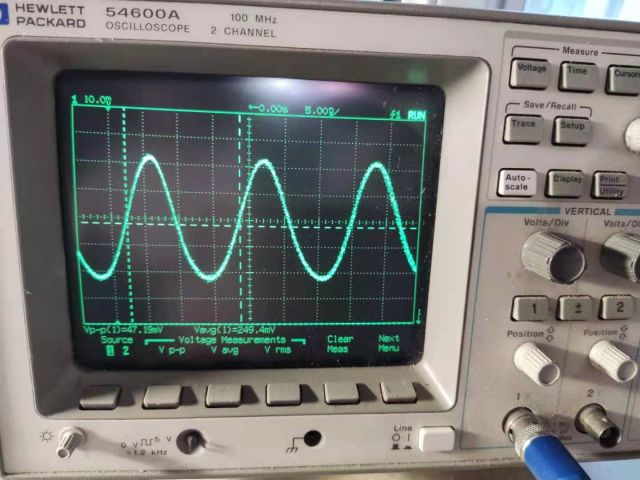

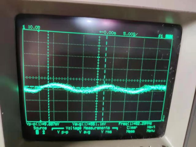

aa.mp4 (1727 K) 下载次数:210 将这颗蓝线断开,无论是正时针还是逆时针旋转旋钮频率只向上变动,简单的介绍他的电压变动情况:正时针旋转旋钮,蓝线变成高电平,逆时针旋转,变低电平。现在情况是,无论怎样旋转,示波器上显示电平抖动,更换MC14082B故障排除。

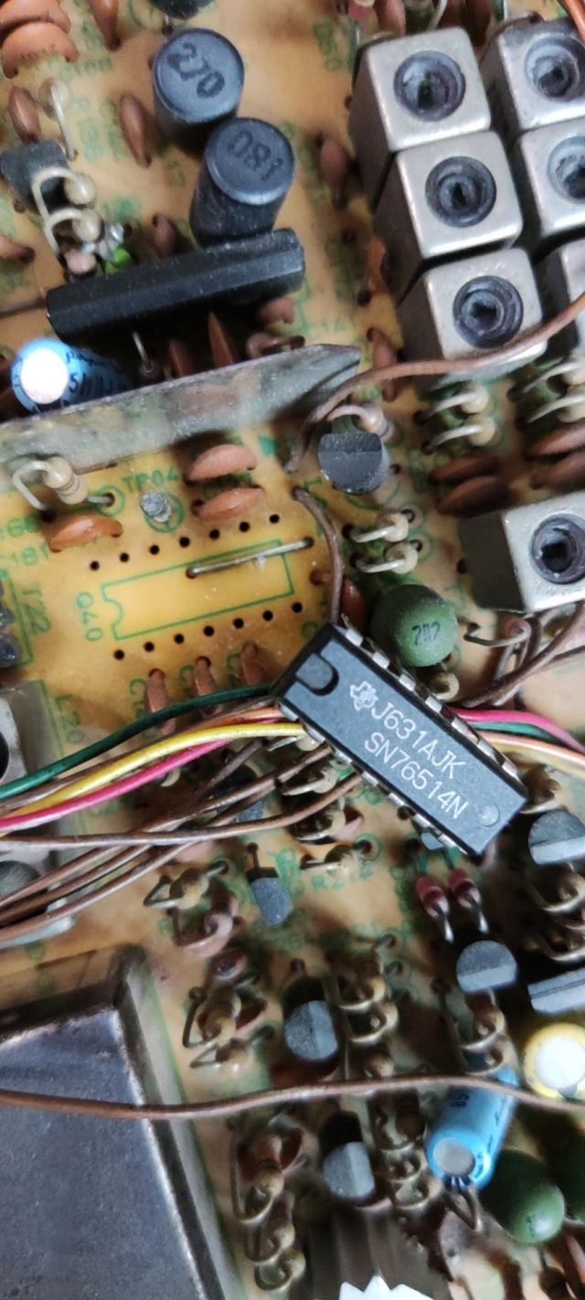

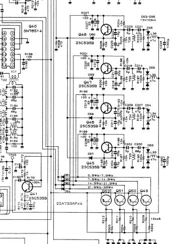

现在开始维修收发全无的故障:经查发现4段压控振荡器均工作在每段的频率最高端,测试点TP05电压不随屏幕频率变化而变化,考虑为锁相环失锁,因没有信号反馈导致每个单段压控振荡器振荡频率最高

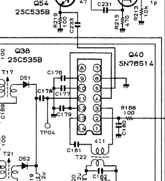

进一步查所有反馈回路,查得TP04和Q405脚均有信号输入,3脚13脚无输出。
Q40  5脚的讯号
TP04小于14.5兆的讯号
TP04大于14.5兆的讯号
Q40  3脚13脚的讯号  为0
初步判断为Q40损坏

拆下来,更换后,故障完全排除。

只看该作者 16楼 发表于: 2024-11-11
回 BD2EZ 的帖子
BD2EZ:[表情]两手都要抓,两手都要硬!!!
老朋友一切都好吧。 (2021-07-17 11:42)
3脚和13脚是输出吧?
QQ:835491629
SKYPE:BG4KPT
MSN:river_water82@hotmail.com
E-MAIL:BG4KPT@163.com
ADDRESS:山东
http://blog.sina.com.cn/manylg
离线BD2EZ
2237
只看该作者 17楼 发表于: 2024-12-03
是的  2脚是电源
