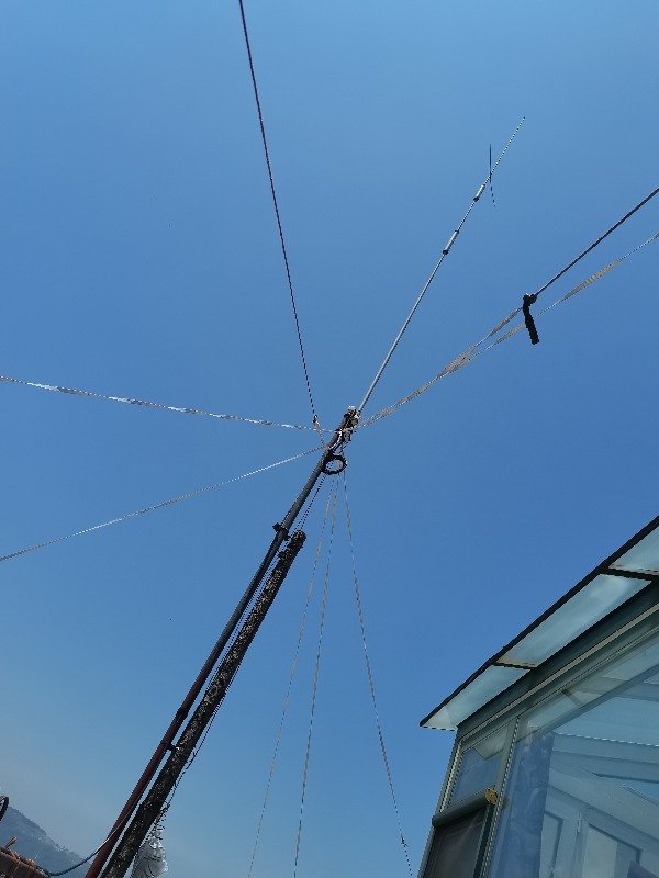

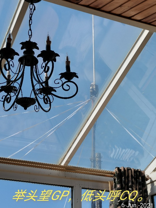

我是加了4波段的8根地网。地网现在是用10股排线。根据驻波比,調长度。

谢谢党先生。本帖原为通联时,常有台问起,且最近又把地网线改为 10 芯排线,作为我的消息,发两张照片。2 楼和天线板块提供了很多资料,可参考。我也可找找原来的照片资料,发到天线板块,提供一看。
自2018(2017?)年改为GP,在小凉台上,达到了可以自己一个人,来回折腾天线的目的。对 GP 的低仰角(30度?),我的最主要体会,是本省的台,联不到了(SSB)!北欧的台,有时(比赛期间)50瓦也通得上,不知是因我的 GP 仰角低,还是他们的增益高!但对它的噪音高,也深有体会!BD4KC友曾告诉我说,GP 是“噪音收集器”!没办法,条件所限,只配装个 GP了!

你好,现在也在用这款天线,说明书要求距离地面0。8米以下,看图你架设有3米高了,效果如何。

BG3GTW 友:
是用 4 米长的 50 毫米的 “穿线铁管” 架设的。印象里,比以前用的倒 V ,在远距离上好多了。说明书的要求也忘了。印象里,天线是 “一寸高,一寸强”。业余嘛,只能依据现有的条件啦。
