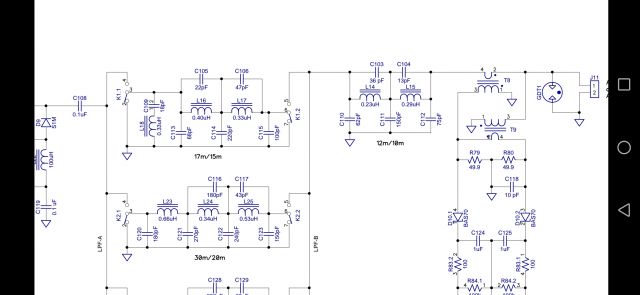

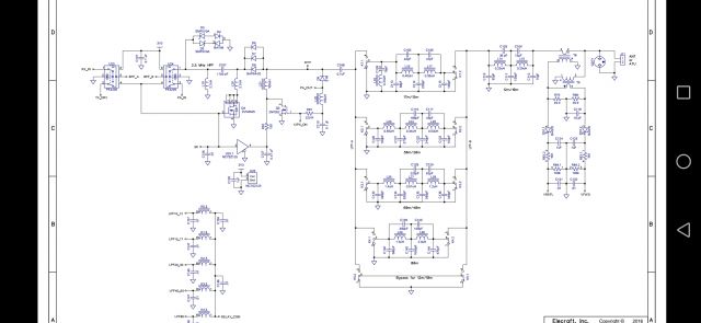

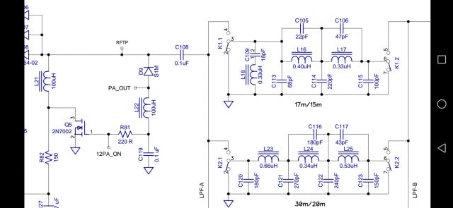

我的kx2出现输出功率不足情况(正常最大12W,现在各波段最大只为5-6W),另外,加50欧假负载,3.5M波段内置天调不能将驻波比调至1.2以下,其他波段可以。检查其他电路没发现问题,怀疑问题出现在低通(见附图)上,经检测,低通输入端即电容C108与继电器K1、K2、K3、K4和K5联接端4,在继电器全部常闭状态下,此处对地短路,而输出端对地为断开,但常闭状态输入端对地端对地短路应该异常,不知判断是否正确?接下来如何检修?请高手及大佬给予指点。

j你这描述有问题  如果都是经你实际测试 输入端都闭合到地 不可能有功率输出到5W。
维修检测步骤  复位操作一次
1 断开ATU  J11接功率计 如果功率正常 是ATU的故障
2  去除ATU 故障依旧  调整频段 检测LPF 波段电压 是否到KN1  KN2  测试触点状态。
从经验来看 机器可能长时间不用  继电器可能触点氧化接触电阻大,南方地区特有高发故障。 电台分别调整 80m 40m 20m 10m 功率调到最下 每个波段按PTT 按多次  。。。可能故障消失。。。

谢谢回复!1.机器输出功率5W是在正常使用下测得,正常使用情况下肯定是使用的波段继电器吸合,不使用的波段如图中常闭;2.输入端对地短路是测试中发现,就是让继电器全部常闭(如图),但输入端对地短路,不管常闭常开,此输入端不应对地短路,所以怀疑有继电器损坏造成对地短路;3.不装入ATU时情况一样,所以排除ATU故障!4.不管哪个波段功率都变小,其中:3.5M波段影响最大,输出功率最小!

除了工作的波段继电器 其他波段 LPF 输入输出是对地短路的 这是正常的

虽然看不清图纸细节但我可以说说我的想法。如果那里对地直接短路功放管肯定要烧坏,不可能有五六w的功率输出。如果某个输入端的继电器触电粘连那么这一波段的输出功率应该是正常的。除非是某个波段的两个继电器同时损坏,能有这么巧么?换个思路,转换波段看看哪个波段的输出继电器不能吸合。

不工作的波段继电器中心端3端与地端2端接通、6端与7端接通对地短路(如图常闭态),这是正常的,某段工作时继电器吸合,3端与公共端4端接通、6端与5端接通,4端和5端在任何情况下不应与地接通,现在继电器吸合状态,4端对地短路,5端对地不短路,怀疑其中有一继电器损坏!

问题找到!是我将高频继电器4端和5端弄反,实际是5端直流对地导通,5端对地导通是通过L14、L15、T8、T9实现的,也是正常的,故障仍没找到,但排除了高频继电器损坏的可能!

经最后检查,发现功率驱动运放其中一只损失,换上后故障排除,机器恢复正常!
