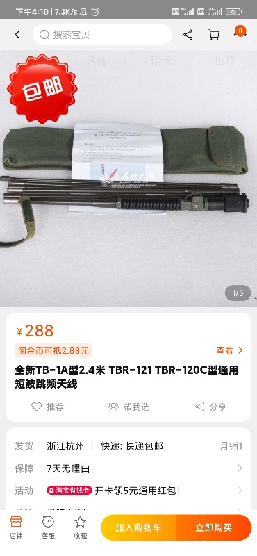

本人现有设备协谷G90S,有tbp0106-1型15米斜天线的那个4米支撑杆,现在在网上看到有2.4米鞭天线和一副倒v天线,请各位前辈指点一下,能否购买使用

不合适,建议买一个1:1巴伦,再买点红黑线自制最简单DP,最适合新手DIY,效率也足够

自己DIY就足够用了,没必要花钱买这种古董

不如花个150买个端馈天线,架设简单,就是噪音大,但是端馈天线我实测啊,比那个gp天线噪音小点。但是也就qrp用用,功率高了当然正v750。

居然还迷恋鞭天线

我现在就用的是K8DX端馈天线,想玩一玩其他的天线种类,看见人家上面的那个双极天线挺好,架起来以后协谷的内置天调一调,就有了

上图倒v天线,单边振子20米左右,用协谷g90的天调拉下来驻波,或许可以使用

2.4米鞭天线也许上十米段正好

可能加感了吧

没用的东西

g90自带天调,简单的就用一条长线接入就是,当然用1:49巴伦弄多波段天线、1:1巴伦弄偶极等会可能有更大效果,当然上八木等效果更进一步!
