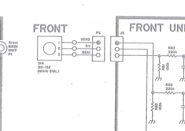

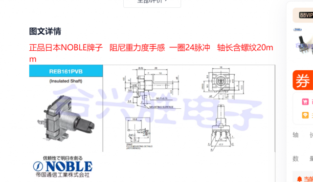

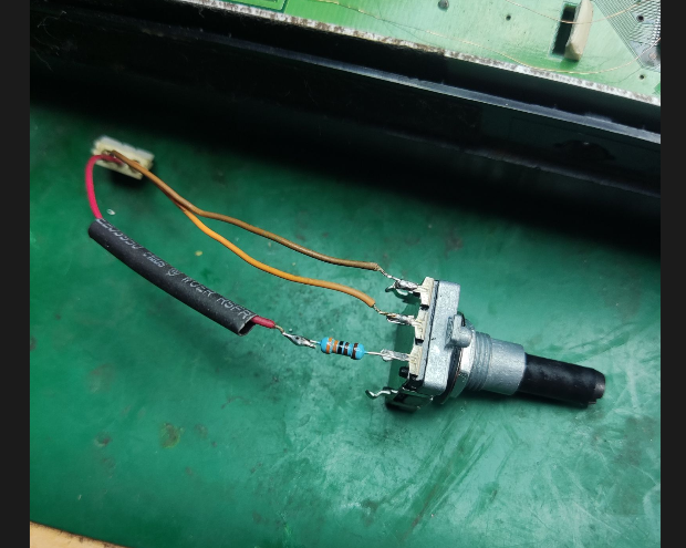

ic编码器代替,老机很多编码器可用机械编码器代替,
用EC16型旋转编码器无定位24脉冲数字电位器 ,a b c,c接3k左右电阻接5v原电路,ac  bc 左、右
我718用了
拆开去掉阻尼油和一个阻尼o型圈,加点机油和原编码器无区别。
最近做了个ic707 725a上的

725A编码器可以用这种吗

只看该作者 2楼 发表于: 2021-07-08
回 小刀子 的帖子
小刀子:725A编码器可以用这种吗 (2021-07-08 15:03)
不知道,没试过,我就718换了,应该可以吧。

只看该作者 3楼 发表于: 2021-07-08
回 小刀子 的帖子
这帖里有725a的。仔细看。两个输出脚各接一个4.7k电阻到+5伏。

只看该作者 4楼 发表于: 2021-07-08
回 BI4RBD 的帖子
BI4RBD:这帖里有725a的。仔细看。两个输出脚各接一个4.7k电阻到+5伏。
哈罗CQ火腿社区 - QRP and DIY - JX-5电码训练器 - Powered by phpwind  https://www.hellocq.net/forum/read.php?tid=367089&ds=1#tpc (2021-07-08 16:48)
好的!谢谢!
