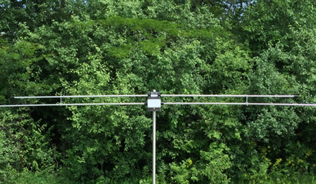

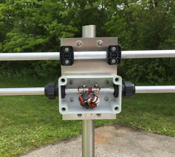

10米 6米双段天线,上面的振子谐振在六米,用塑料支架与底板绝缘,下面的振子谐振在10米段,通过一个1:1的平衡/不平衡 转换器连接同轴电缆
就是说 在6M段工作的时候,6M的半波振子不是直接馈电的,如果反过来,在6m振子直接馈电,那会是什么效果呢

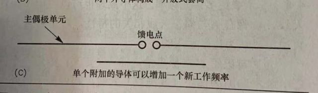

这叫感应馈电
离线大傻
901
只看该作者 4楼 发表于: 2021-04-30
书到用时方恨少

我觉得750正V天线的50MHz谐振,也是利用了这个耦合谐振的原理。
