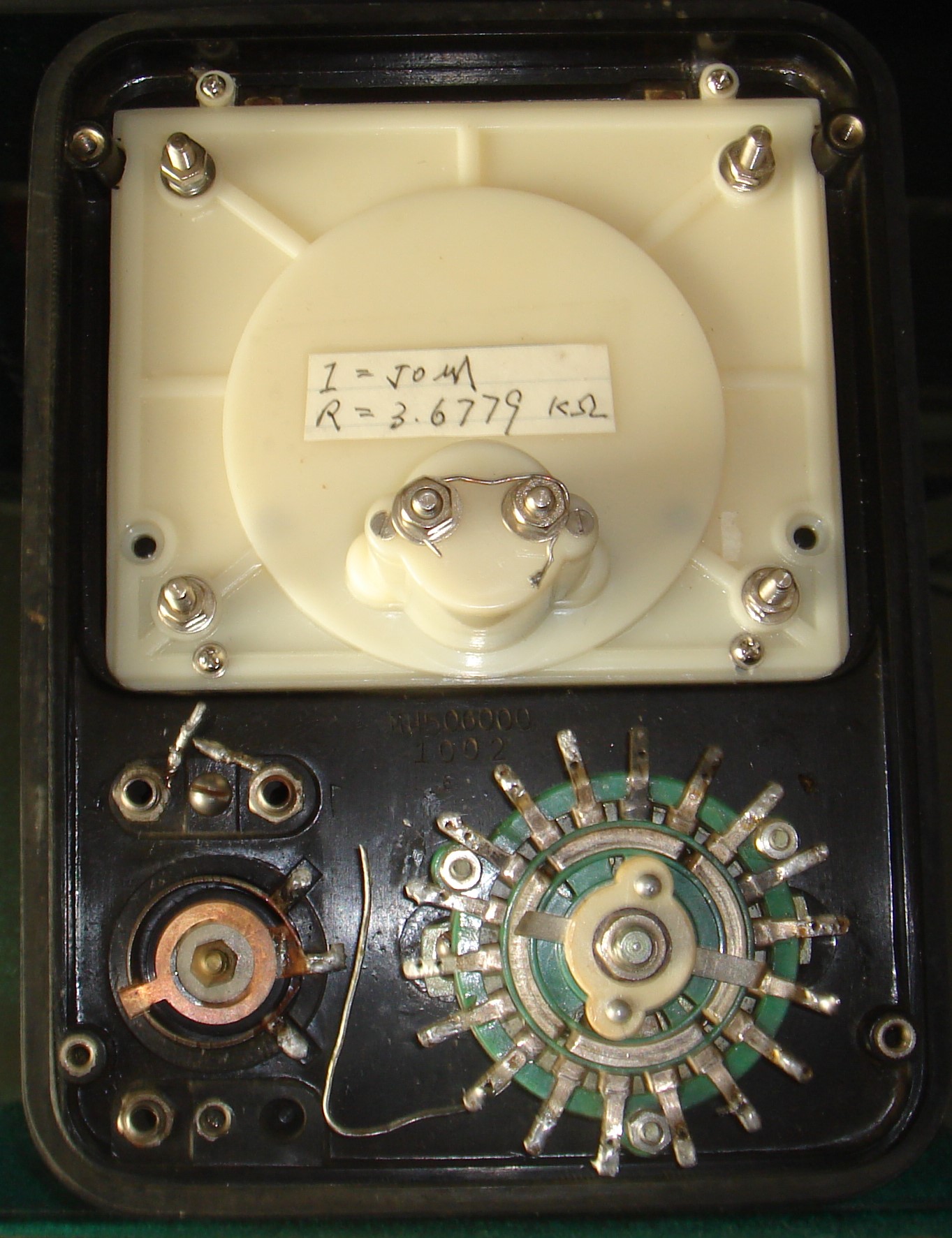

如果工具、仪表不全,玩DIY总是别扭。最近找到一个表头,度盘正好是交流毫伏表的,测了一下,表头满刻度电流 I = 50 uA,表头电阻 R = 3.6779 K,于是交流毫伏表开工。
量程:1mV-3mV-10mV-30mV-100mV-300mV-1V-3V-10V
三合一台咪套件

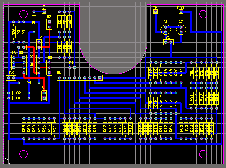

用洞洞板+分立元件制作,画了一个PCB,为了防止意外接触造成短路,焊线走成了直角。

找了个万用表壳子,把这个表头修正一下放到壳子里。PCB就固定在表头的4个固定螺丝上。

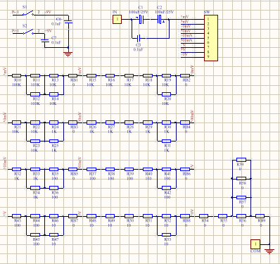

放大部份用这个电路,一级放大,一级线性整流。
看表盘刻度是非线性的,不知最后是啥结果。
三合一台咪套件
天线切换器套件
在线BG1TRP
18838
只看该作者 4楼 发表于: 2021-03-29
分压电路有点啰嗦。原来是准备做10进阶的分压器,电阻也是按照10进阶采购的。后来看到表盘上有3进阶的刻度,再加上转换开关有好多档,于是就串联+并联折腾成了这个样子。
[ 此帖被BG1TRP在2021-03-29 18:58重新编辑 ]
三合一台咪套件
天线切换器套件
在线BG1TRP
18838
只看该作者 5楼 发表于: 2021-03-29
从计算结果看,10进阶的精度高,3进阶的精度低。除非再去按照3进阶的要求买电阻。
电阻一买就是50个,太多了没用。

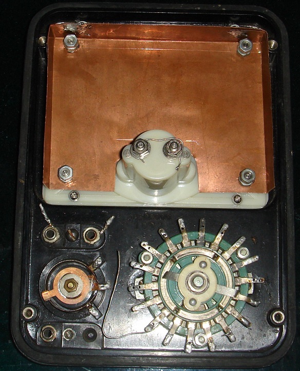

用铜皮做个屏蔽罩,把电路板包起来。还差盖子没做。
把电路板放进去,正好,然后该焊连接线了。是否有必要用带屏蔽网的电缆?

哎,买一台二手成品毫伏表50--60元,不需要自制。
