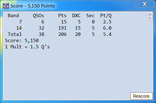

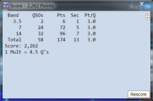

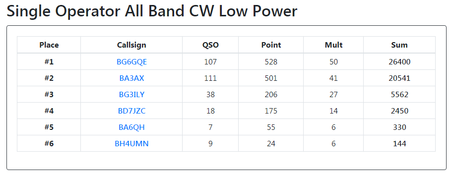

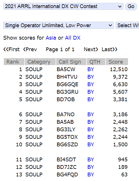

预公布成绩:
HA-DX  CW
ARRL DX CW

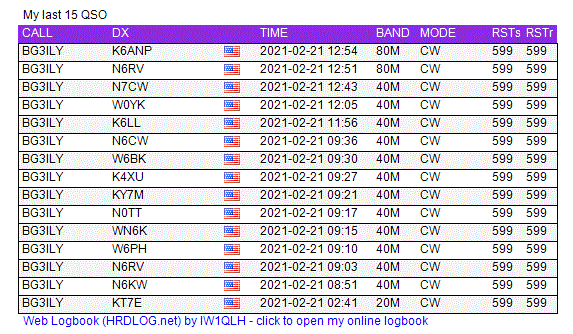

尤其这个ARRL DX竞赛,太爽了,从来没有遇到这么密集的北美信号!

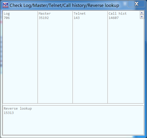

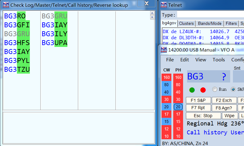

参赛后不久,个人呼号就被N1MM猜呼号的呼号库收录,这个对个人今后参加比赛还是很有用处的!
最后跟大家分享一下呼号库相关信息。

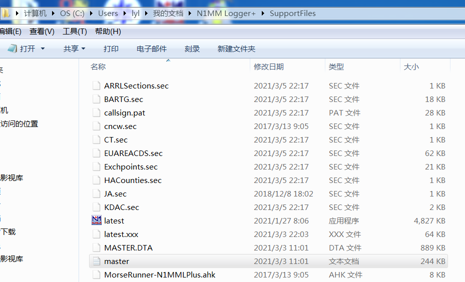

呼号库下载地址:请参考下图

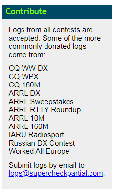

呼号库收录相关竞赛:
2021年3月最新呼号库文件:见附件 MASTER.rar (76 K) 下载次数:23
呼号库文件Master请拷贝到下面路径:
[ 此帖被bg3ily在2021-03-09 23:01重新编辑 ]

这个文件在N1MM菜单有一个项目可以直接选在线更新。

不懂怎么才能入库 光参赛未必可以,是不是需要什么条件
LoTW
离线bg3apx
971
只看该作者 5楼 发表于: 2021-03-11
发个邮件给它,就可以了。
如果您希望阻止您的呼叫出现在SCP文件中,请也发送电子邮件至 logs@supercheckpartial.com。有些人之所以选择这样做,是因为他们不希望其他人在复制其呼号时使用帮助。
[ 此帖被bg3apx在2021-03-11 08:16重新编辑 ]
