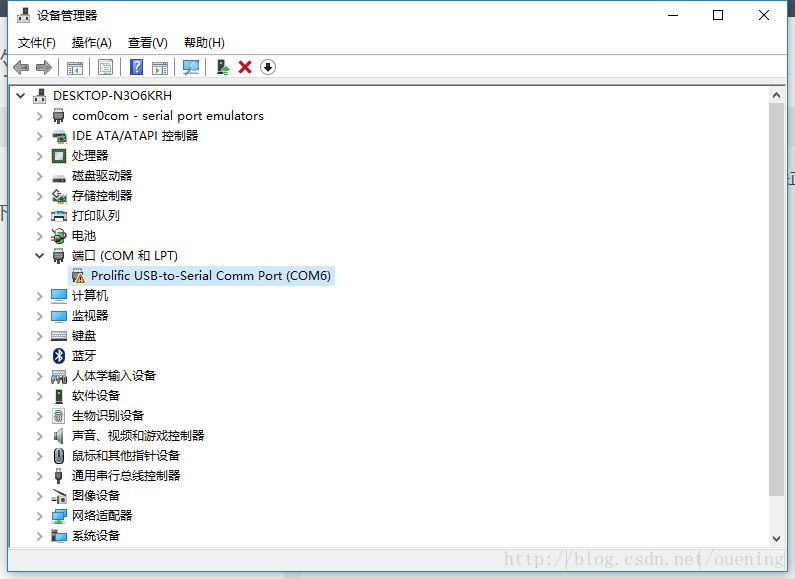

经BG3FSN老师指导,我找到了用于USB转RS232串口的PL2303的驱动在win10系统下无法成功安装的解决办法。原文在CSDN.NET上也有。
在网上购买的
PL2303 USB TO TTL
下载器安装了驱动之后无法正常使用,打开电脑的设备管理器如下图显示:图标显示有感叹号

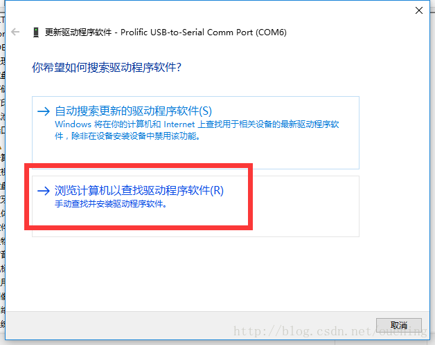

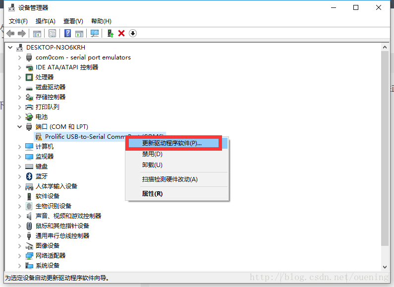

查看下面的截图,按照顺序操作
2.1

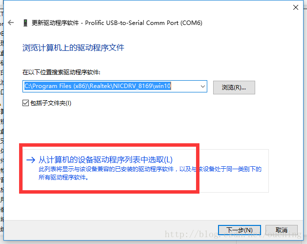

2.2
2.3
2.4
STEP 3:

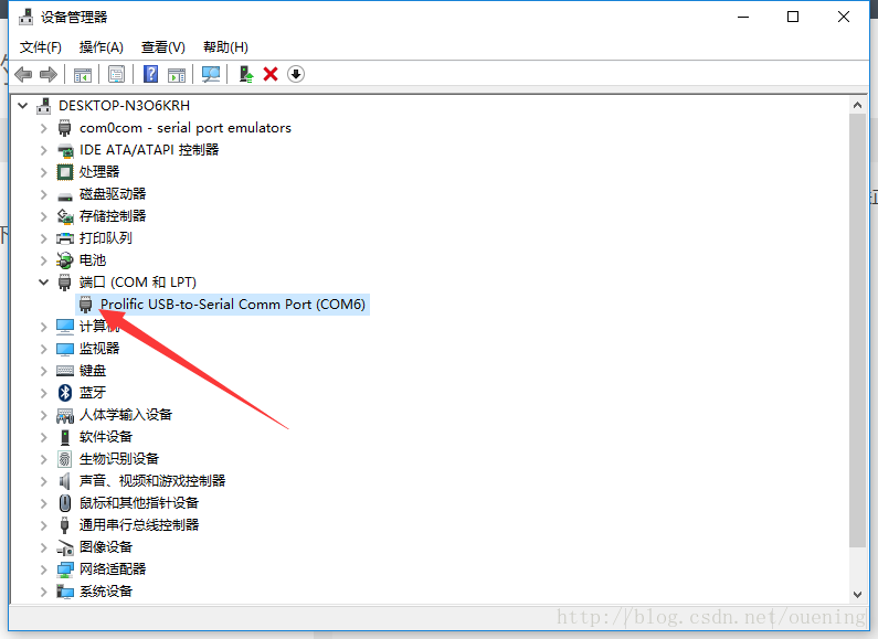

完成上面步骤后重新查看
已经显示正常了
这样就可以正常使用PL2303来干活了。
