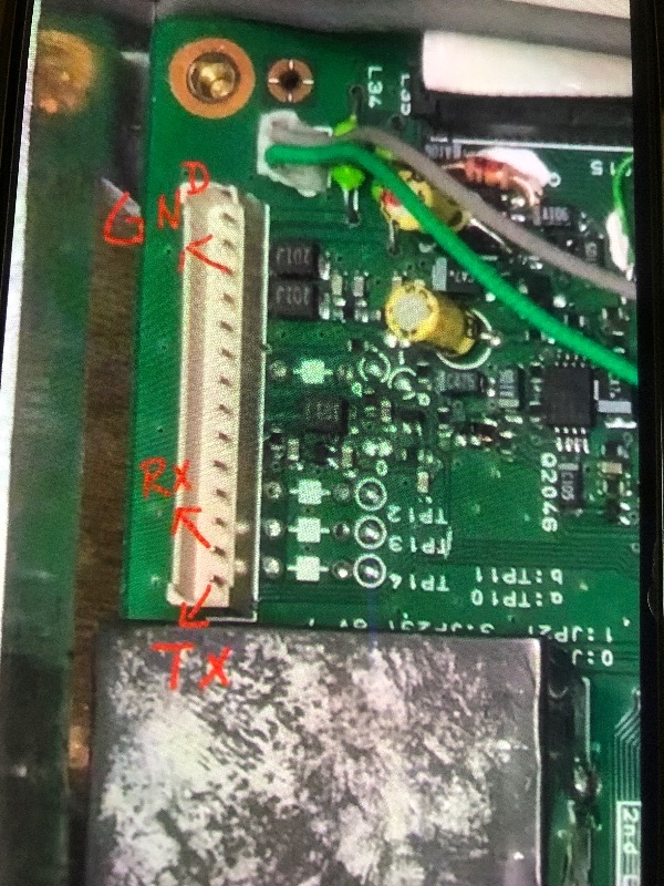

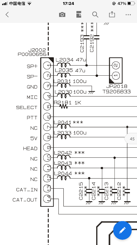

com口 2脚接对讲机14 脚
             3脚接对讲机13脚
             5脚接对讲机 3脚
       不用通过max232连接 vx1210 内部有232的 所以直接com口接入就可以写频了

昨天上不了图片 今天再上
