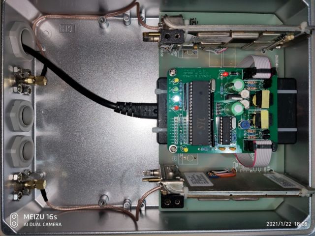

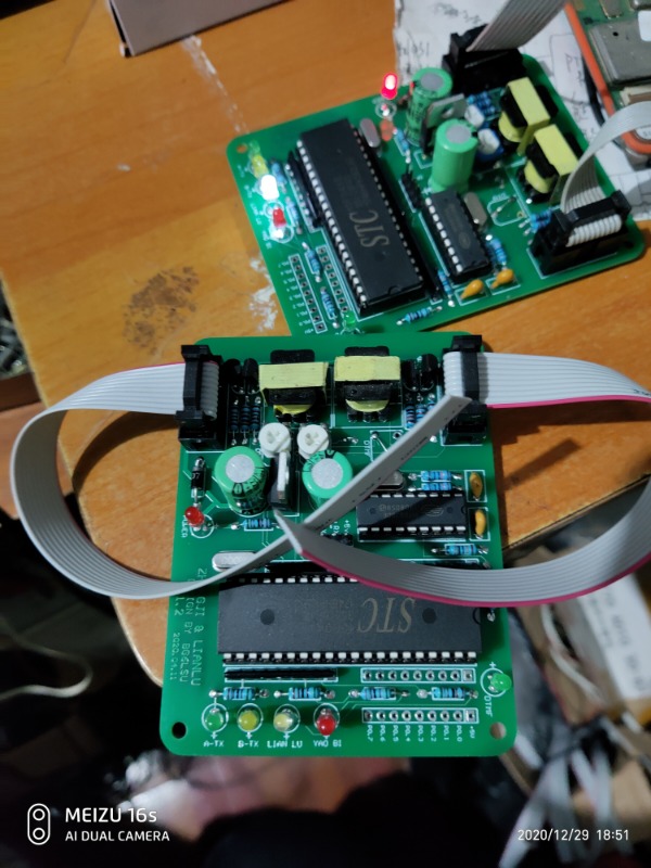

闲来无事做个玩意儿,解决室内用手台打不开中继台,在屋顶或高处用手台可以打开中继台的问题,通过手台直频遥控另一个手台进行16个频道转换,在直频上可与16个频率或16个中继进行通联.

这个宝贝挺实用,我也有这种困惑,能详细讲一下功能吗,是否有出成品?

当你身居楼群之中,或地处低洼地区,四面环山,只有在楼顶或山顶才能和别人通话或打开中继,而在屋内或楼下却不行,是否很烦恼呢?把这个双向差转台装在楼顶或山上,就相当于你人站在楼顶或山顶了,你在屋内和楼下就能与更多台友通话了。频率403-470,由摩托罗拉GP88S搭建的,铝合金防水外壳,灵敏度-120,手台用一个频率与本机联络,然后可遥控改变16个频点,遥开遥闭,发射限时,都可遥控修改了,并且用此频率与多个频率进行通联了。如果机器装在楼顶或山顶,用太阳能+畜电池供电,就不用顶拉电源线了。
天线口N母
手台发射双音频码:
频道转换:***03就是3频道
***10是10频道。
遥开:*1111
遥闭:*0000
转发限时:**30*为30秒。
**60*为60秒,
**90*为90秒
