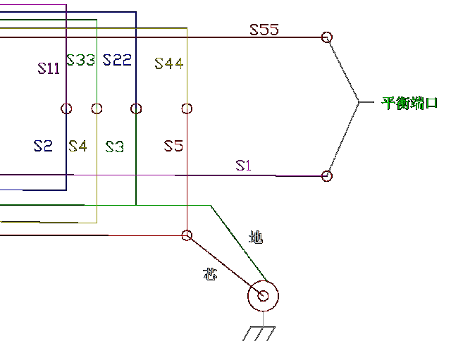

昨天想想没事做,就自己参考资料制作了一个1:6巴伦,至于理论啥的就不说了,也不懂,直接上图
磁环用的是
NXO-100 φ31X
φ
19X8
φ
0.7mm
漆包线 五线并绕 绕
7
圈
下面是接300Ω无感电阻测试数据
描述:接300Ω无感电阻测试数据
下面是接线图
上面接线图可能看不清楚,我简单的说一下:S11和S1为一个绕组的两端,以此类推到S55和S5共5个绕组;
S11接S2; S22接S3,
作为不平衡端口地线(皮)
;S33接S4
;S44接S5,
作为不平衡端口芯线(芯);S1和S55作平衡输出端口。
如有不对之处欢迎各位大神留言批评和指正,拜谢!!!

看不懂绕法。最好通俗易懂些,不然以后找到这个帖子也是看不懂,或者做个视频。
