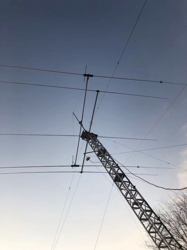

资金场地投诉这种人为因素先不考虑,在城市环境中架设短波八木需要注意啥?

需要注意,选用升降塔安逸

能升降才是好的,不能升降,后面的事才多

资金场地投诉这种人为因素都没问题的前提下
上个升降塔就完事了

邻居关系要公关 我没有公关,过年回家一看 18楼顶上八木及铝塔被投诉,城管给拆了。还好东西没有带走,现在在乡下岳父家安装一套,再也没有人投诉,现在都是远程操作电台和天线转向等,

资金场地邻里关系投诉都不考虑的话,就考虑下安全吧!

电磁环境为第一位,如果这个位置全是S9或者S9+的底噪,你的八木只能装13了。

环评、施工资质、规划,这三个是商用或专用电台需要考虑的,例如某大型物业需要架中继,移动电信需要放基站。
个人业余电台的天线架设,目前是无法可依。最多参照物权法或高院关于区分建筑物所有权的解释。
