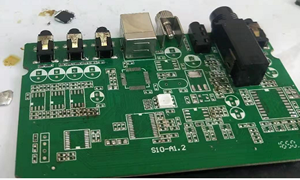

发现到了晚上,别的信号都收不到,就FT8 嗷嗷的,于是决定动手搞一个数传接口。
买了一个带隔离的FT232RL, 又找了一个usb声卡和usb hub
为了减小体积,usb hub 红线那里锯掉了 ,结果出了各种问题,气死
声卡话筒没声,串口 HRD 好使,JTDX 不好使。

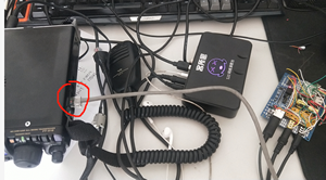

后来用了两条usb线接,一个接ft232, 一个接客所思s10,问了论坛的高手们,才知道 必须DIG模式,后边的data接口才好用。
重做一个
之所以没用客所思s10,这声卡太费劲,每次开机第一次用必须呼叫声卡控制面板,否则话筒不好使,换个usb口还要更新驱动然后重启。。。
原来usb hub 每个端口的D+ D- 接地了一个15K的电阻,这个电阻必须接,否则usb设备识别出错,检测设备奇慢无比
小usb声卡拆掉3.5MM插头后, 需要按照原来的方式短接一下,否则话筒没有声音。。。
研究决定,废掉s10,外壳挺适合

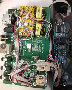

给大话筒的位置换了个8pdin插座
竣工图,最后一个插头 焊完发现外套忘了气死,TXD,RXD,GND 通过3.5MM插头到s10, data out,data in,gnd,ptt 通过6p din 转8p din到s10。
另外加了光耦,通过DTR 来控制ptt, 结果上电一直发射,暂时断开了PTT. DTR 为嘛一直高电平呢,请高手指点下啊
运行了一会挺稳定,mic的电平很高降不下来,下一步准备增加两个电位器调节电平用, 把指示灯按上
