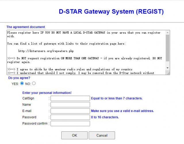

第一步:访问网站,点击注册
https://regist.dstargateway.org/Dstar.do
协议选YES同意
输入自己的呼号,姓名,邮箱,密码,确认密码,然后等邮件通知就可以了,如果没收到就翻翻垃圾邮件,还没有就考虑换国外邮箱。

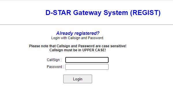

用呼号和密码登录网站
点击右上角的“Personal Information”

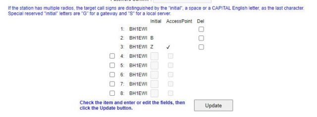

我是增加了默认呼号,方格里面填写空格,第二个填写B,因为我的mmdvm板子上写的B,英文中的意思是G和S作为网关和服务器保留,不可以填写。AccessPoint目前还没测试,但是我也注册了。
很简单,现在大家就可以使用D-STAR通联了。

bi1hrm:注册后能用反射器吗? 帖子里提到的 AccessPoint需要在哪里注册呢? (2021-07-02 13:55)
不注册也可以正常使用非icom原厂的中继、反射器,这个主要是真的使用icom原厂设备的,access point就是在对应的呼号后边勾选即可。
