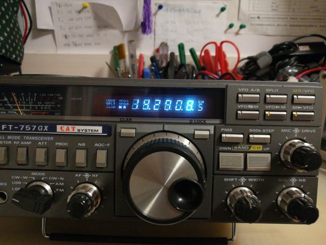

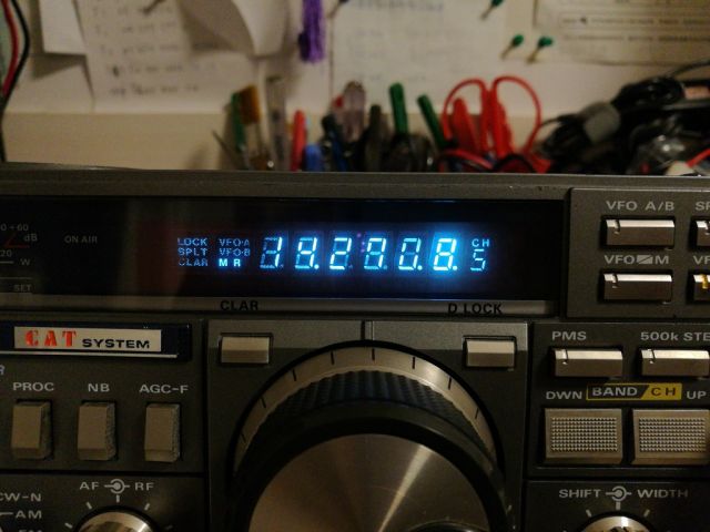

FT-757GX的显示屏,过去是好的,随着时间的推移,背景比划变的比较亮,看不清字,有朋友遇到过这种情况吗?知道怎样调整吗?求教!

按照阴极数码管的发光原理来分析,应该是驱动部分电源滤波电容容量降低,导致电压下降,引起阴极发射电流过大造成的,先测测数码管相关驱动电路电压是否正常。
