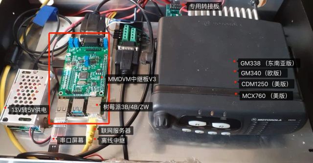

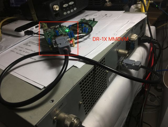

从2017年开始,一直折腾各种电台改装业余数字中继,也就是MMDVM多模式数字语音Modem中继,改完后完美支持DMR/C4FM/D-STAR/P25/NXDN,扩展模式POCSAG(BP机专用协议),APRS,FM模拟(评估功能),一些经验与大家分享。更多内容逐渐补充,后续会补上各种演示讲解视频。不过时间有限,也非专业写手,当时随笔。感兴趣的可以跟帖回复和联系我。
首先,上一个大吉改业余数字中继的图,如果有人感兴趣,再再细细分解。
大吉(华为E403)系列:
Yaesu DR-1X(八重洲数模两用中继):
Motorla MTR2000(号称摩托大炮最大100W)
GM338/CDM1250 系列(如图是大热点单工模式,双工中继模式需要两台设备)
GM338,GM3188最适合业余玩家和新手折腾,快速上手,童话质量效果最好。
