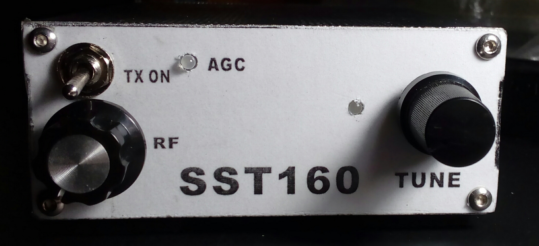

前几天,收到邀请参加Russian  160m   DX  Contest-2020的电子邮件。
可惜,手里没有机器。
于是,打算尽快DIY一台。
把之前准备制作的另外一个SST40,改成了SST160。
时间紧,只是完成了收信机部分。只能试试,看看能不能听到信号了。
天线,还是使用46米长振子的,斜拉折合端馈天线。(以前,测试的时候,我知道它可以谐振在160米波段。)
这次,又仔细调整了一下,让它谐振在1.823MHz。
问题是,只能使用一米长的同轴电缆连接收信机,使用8米长的同轴电缆,驻波比就变大了。这意味着,只能在比较冷的阳台上,收听了……
12月19日,BJT02:00被闹钟叫醒。收拾好,来到阳台收听比赛。
比较幸运,搜索了十几分钟,就听到了R9SR的信号……
在1.8305MHz附近。
收听测试成功……
关机。
回到温暖的室内,继续睡觉……
哈~

只收不发,不用考虑驻波……

回复1楼。bg3ufc.
谢谢讨论!
接收的时候,天线谐振,驻波比很小,有好处。
我对比过。
用谐振在40米波段的天线,收听160米波段的信号。
或者,用谐振在160米波段的天线,收听40米波段的信号。
效果都不太好。

哈哈,顾老师也参加俄罗斯160米比赛了。我是4点爬起来,看spot信号不少但也就收到几个俄罗斯强台,我是Dp天线发射也不给力总要反复几次对方才能完整抄收。国内就听到BG3GRU信号还可以,估计是高功率收我反复10多次才抄收,我如果不是没有160M国内通联记录我就放弃了,听他序号当时也是5个。然后我就不干太折磨了回40米简直是天上地下的感觉,40米欧洲的信号在频谱上都是金黄的,通了两个红色的又到Ft8追了个新字头也不枉爬起来一回,然后5点躺床睡觉了

顾老师您160米能射的话,我们试试应该能通上

回复。bg6gqe.
刘先生好!
SST160的发射机部分,还没有完成。
等我搞好了,可以试试160米波段的QRP通联……

可以尝试一下,估计很难。100W应该就没问题
