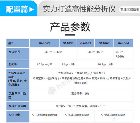

哪位大侠用过国睿安泰信GA4032A 带跟踪源频谱仪,说说使用感受。

没有人使用过吗? 和普源的 815TG不知道区别大不大
仔细比较了这个频谱仪和我的IFR-2966A上带的频谱仪功能,列了3个基本功能比较:
GA4032A的 RBW:100HZ~1MHZ;
IFR-2966A的 RBW:  300HZ~3MHZ;
GA4032A的测量范围是:-128dbm ~ +30dbm ;
IFR-2966A的测量范围是:-100dbm~ +70dbm;
GA4032A的TG跟踪源是:-25dbm~ 0dbm;
IFR-2966A的TG跟踪源是:-135dbm~ +13dbm;
