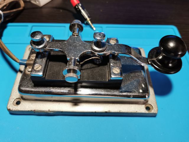

我一直认为电键就是一开关,两(三)根线就是连接到触点,今天拆开一老电键,居然发现里面还有块电路板,大神给科普一下吧

我猜测,
过去的电台电键就是电路的开关,电键上的电流电压都比较大,电键带的这个电路应该是配合稳定电台电路,消抖灭弧之类用的。就像电键翘板上那根“多余”的导线,我认为也是为了适应老电路减小电阻。

消火花、上升延时
