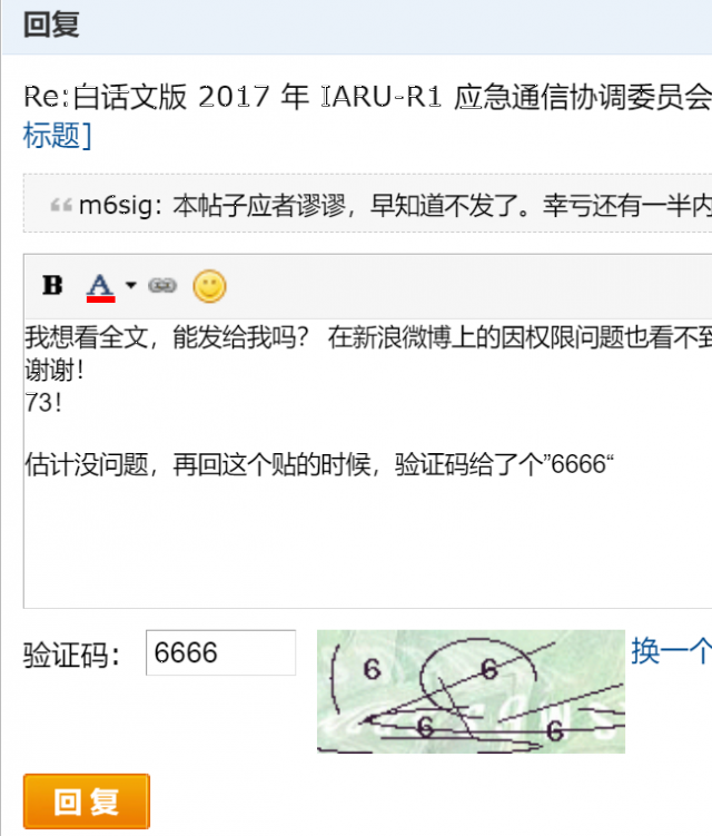

回 m6sig 的帖子
m6sig:本帖子应者谬谬,早知道不发了。幸亏还有一半内容没发出来 (2020-11-19 08:59)
我想看全文,能发给我吗? 在新浪微博上的因权限问题也看不到。
谢谢!
73!
估计没问题,再回这个贴的时候,验证码给了个”6666“
[ 此帖被bd3af在2020-11-27 15:37重新编辑 ]
