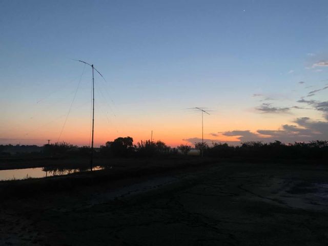

         BY5EA的情况相信大多数读者多少知道,具体想看细节的欢迎微信添加BY5EA公众号,内容还是比较详实的(这个时代已经是自媒体深入人心的时代了啊),经过将近两年BG5EHX小鸟衔草一个人慢慢的建设,目前初具规模,可以作为一个个人竞赛台或者一个集体小规模竞赛台的标准,但是低波段目前尚有较大欠缺。这里只是简单介绍下本次比赛的配置:原升降杆上的两副八木:西北方向的4波段(5/3/3/2)八木和东北方向的3波段(6/5/5)在本次比赛前期没有转动,在使用inband方式的磨合中,逐渐确立了今后需要手动同步转向的思路;40米单波段3单元八木手动转向;南北向偏馈DP75/80/160米,也就是说目前BY5EA还不能同时工作在75/80米和160米上,也尚无接收天线,低波段目前还有较大欠缺。比赛第二日(周日)新架设了四波段DP,对改善南向(东南亚地区)QSO提供了一定的帮助。但是目前DP架设在了两个八木中间,八木使用会产生较大干扰,所以本月会将此正V搬迁至最南或者最北,充当skimmer的接收天线或者南向补充天线。

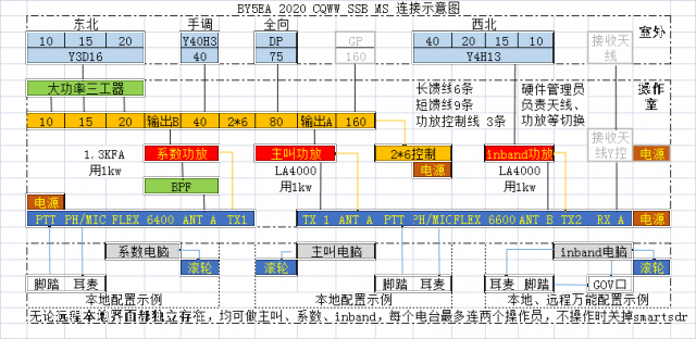

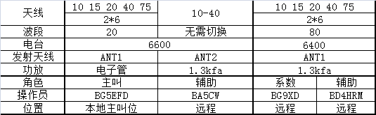

         设备方面,由于有远程OP的加入以及inband的诉求,本次比赛使用了一台Flex6600以及两台Flex6400,关于Flexradio在竞赛中的作用,BA5CW上一次文章里已经写了很多我就不再展开了。在SSB比赛中,Flexradio的价值尚有因语音本身的状况略有受限,相信下次CQWW CW比赛中,Flexradio能提供其最大的竞赛设备价值。具体方式我贴一个BA5CW做的图表,本次比赛除了SIXPAK2X6坏了15米的口子以外,一直是按照这个方式全程使用的。

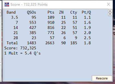

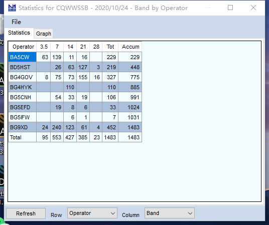

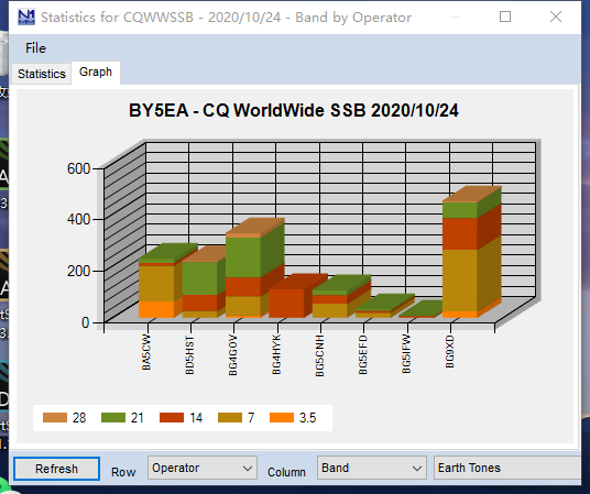

         最后介绍下成绩以及OP情况:本次远程OPBG4HYK,参加时间不是很长,但是由于有他的参加,我特地咨询了委员会是否需要报UNLIMITED组别,委员会高效回复并不需要。现场OPBA5CWBD5HSTBG4GOVBG5CNHBG5EFDBG9XD以及酱油党BG5IFW。中国竞赛团队很现实的一个问题就是周六晚上没效率,周日晚上没人,所以要特别表扬火线加盟并且一人之力支撑了星期天后半夜4个多小时的BG5CNH。小姐姐4年后重出江湖还是能马上恢复记忆稳定抄收和通联,学生时期的训练果然是人一辈子都不会忘记的东西,希望各位HAM还是能将自己的孩子在学生时期予以训练,以便今后我们的短波台还有人继承,不会像现在日本一样大量出现在中古店里。成绩请看下图,从目前论坛帖子来看我们只有B7C的一半,也远不及BY8DX,和其他各个台甚至一些个人台的成绩都差距很小,尚没有吹牛皮的任何资本,所以还要继续努力建设,也欢迎各位大佬批评指点。我们CQWW CW再见,73

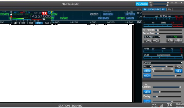

远程参赛CQWW,我也算出场了的
  10月24-25日,因参加其它活动,很遗憾只能缺席BY5EA的CQWW SSB MS现场比赛。还好可以远程操作,也算出场了。海盐基地的远程操作,以前试过RemoteHams RCForb, CW SSB比赛,实用稳定。也试过通过VPN,远程操作SUNSDR,CW SSB二次比赛没断过线,很稳定。这次现场使用一台BA4ALC的FLEX 6600,二台BG5EFD的FLEX 6400。用过多次FLEX电台,以前每次比赛的角色只是OP,电台软件安装及设置有专人负责,没动过脑子,这次真难为我了,还真不熟悉SmartSDR操作,还好有BA4ALC大师在遥控指导。

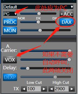

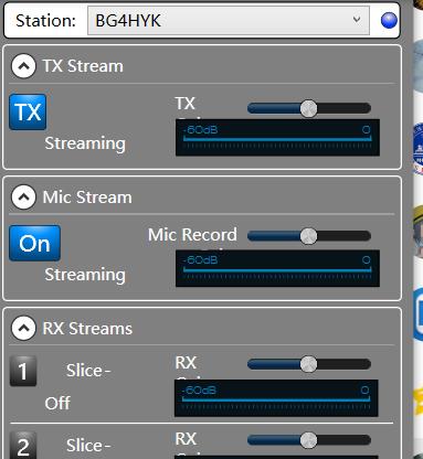

  装SmartSDR简单,调试SSB的PTT与N1MM及VPN的联动费了不少脑细胞。与前几次远程参赛现场无人值守不同,有利有弊,这次同一电台要在现场操作和远程操作之间切换,BA4ALC发现了MIC会有抢通道问题,相关设置要跟着变。
  团体比赛OP时间安排上的难点是周六早上8:00开场和周日上午收场时间段。BG9XD的OP排班表,这次OP远程就安排在周六早上8:00开场,BG4HYK和BG4HRM远程参赛。BG4HRM因调试电脑时间不够,为了不影响现场电台操作,高风亮节没能继续调试,遗憾错过大赛。运气很好,周五晚上在BA4ALC的指导下顺利完成了系统调试。

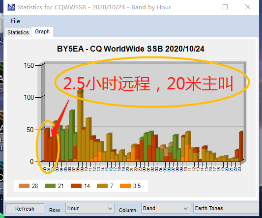

  周六8:00联上6600,准时开吼,主叫20米,BY5EA 康泰。10:30后现场OP陆陆续续到位,远程共进行2.5小时,整个远程其间系统工作稳定。

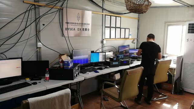

周五下午BG5EHX BG5EFD辛苦 搬运和调试设备
BA4ALC设计的硬件计划书

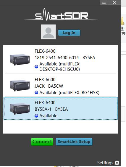

启动SmartSDR,通过VPN就能见到一台6600,二台6400 Available

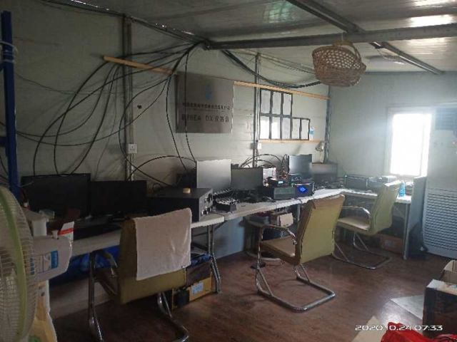

  周六早上BG4GOV第一个到现场,远程比赛正在进行中,只有嗡嗡的电流声和收发继电器劈啪噼啪声。

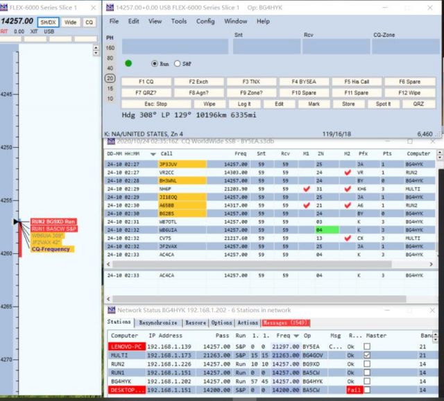

  结束远程时的截屏。 50公里外的现场电台室BG4GOV,BG9XD,BA5CW联网,数据同步正常。
