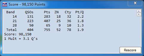

这么多年比赛,要么在隔壁系数台,要么在家用自己呼号慢扫,这是第一次用珠海协会呼号参赛。
比赛纯属酱油,周日下午到晚上外出没有开机。15米对北美南美有很好传播,10米也捞到一两个,感觉高波段好日子要来了。
这次比赛1测试传播 2测试重新架设的spiderbeam 5波段。
