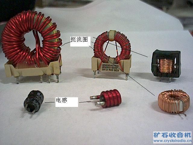

(五)阻流电感器
阻流电感器是指在电路中用以阻塞交流电流通路的电感线圈,它分为高频阻流线圈和低频阻流线圈。
1.高频阻流线圈 高频阻流线圈也称高频扼流线圈,它用来阻止高频交流电流通过。
高频阻流线圈工作在高频电路中,多用采空心或铁氧体高频磁心,骨架用陶瓷材料或塑料制成,线圈采用蜂房式分段绕制或多层平绕分段绕制如图6-10所示。
2.低频阻流线圈 低频阻流线圈也称低频扼流圈,它应用于电流电路、音频电路或场输出等电路,其作用是阻止低频交流电流通过。
通常,将用在音频电路中的低频阻流线圈称为音频阻流圈,将用在场输出电路中的低频阻流线圈称为场阻流圈,将用在电流滤波电路中的低频阻流线圈称为滤波阻流圈。
低频阻流圈一般采用"E"形硅钢片铁心(俗称矽钢片铁心)、坡莫合金铁心或铁淦氧磁心。为防止通过较大直流电流引起磁饱和,安装时在铁心中要留有适当空隙。图6-11是低频阻流线圈的外地人形与结构。

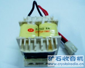

(二)电源变压器
电源变压器的主要用用是升压(提升交流电压)或降压(降低交流电压),升压变压器的一次(初级)绕组较二次(次级)绕组的圈数(匝数)少,而降压变压器的一次绕组较二次绕组的圈数多。稳压电源和各种家电产品中使用的变压器均属于降压电源变压器。
电源变压器有"E"型电源变压器、"C"型电源变压器和环境污染型电源变压器之分。
1."E"型电源变压器 "E"型电源变压器的铁心是用硅钢片交叠而成。其缺点是磁路中的气隙较大,效率较低,工作时电噪声较大。优点是成体低廉。
2."C"型电源变压器 "C"型电源变压器的铁心是由两块形状相同的"C"型铁心(由冷轧硅钢带制成)对手地而成,与"E"型电源变压器相比,其磁路中气隙较小,性能有所提高。
3.环型电源变压器 环型电源变压器的铁心是由冷轧硅钢带卷绕而成,磁路中无气隙,漏磁极小,工作时电噪声较小。
图6-14是电源变压器的外形。

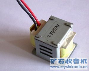

(三)低频变压器
低频变压器用来传磅信号电压和信号功率,还可实现电路之间的阻抗匹配,对直流电具有隔离作用。它分为级间耦合变压器、输入变压器和输出变压器,外形均于电源变压器相似。
1.极间耦合变压器 级间耦合变压器用在两级音频放大电路之间,作为耦合元件,将前级放大电路的输出信号传送至后一级,并作适当的阻抗变换。
2.输入变压器 在早期的半导体收音机中,音频推动级和功率放大级之间使用的变压器为输入变压器,起信号耦合、传输作用,也称为推动变压器。
输入变压器有单端输入式和推挽输入式。若推动电路为单端电路,则输入变压器也为单端输入式变压器;若推动电路为推挽电路,则输入变压器也为推挽输入式变压器。
3.输出变压器 输出变压器接在功率放大器的输出电路与扬声器之间,主要起信号传输和阻抗匹配的作用。
输出变压器也分为单端输出变压器和推挽输出变压器两种。

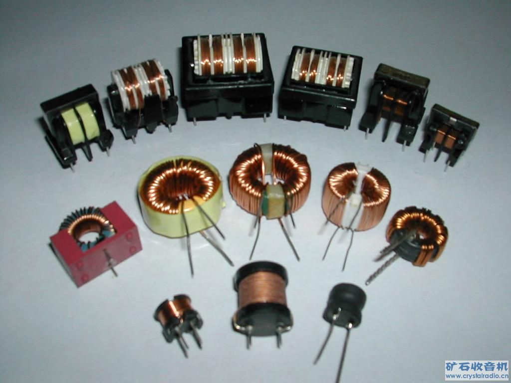

共模电感(Common mode Choke),也叫共模扼流圈,常用于电脑的开关电源中过滤共模的电磁干扰信号。在板卡设计中,共模电感也是起EMI滤波的作用,用于抑制高速信号线产生的电磁波向外辐射发射。
各种CMC
