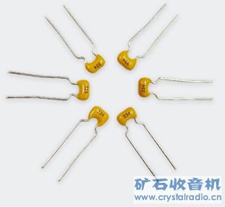

  名称:独石电容
  容量范围:0.5PF--1ΜF
  耐压:二倍额定电压。
  应用范围:广泛应用于电子精密仪器。各种小型电子设备作谐振、耦合、滤波、旁路。
  独石电容的特点:电容量大、体积小、可靠性高、电容量稳定,耐高温耐湿性好等。
  最大的缺点是温度系数很高,做振荡器的稳漂让人受不了,我们做的一个555振荡器,电容刚好在7805旁边,开机后,用示波器看频率,眼看着就慢慢变化,后来换成涤纶电容就好多了.
  就温漂而言:独石为正温糸数+130左右,CBB为负温系数-230,用适当比例并联使用,可使温漂降到很小.
  就价格而言:钽,铌电容最贵,独石,CBB较便宜,瓷片最低,但有种高频零温漂黑点瓷片稍贵.云母电容Q值较高,也稍贵.
  里面说独石又叫多层瓷介电容,分两种类型,1型性能挺好,但容量小,一般小于0。2U,另一种叫II型,容量大,但性能一般。
