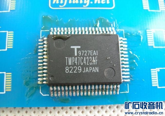

进行贴片焊接有效的方式是拖焊,如果熟悉了拖焊,你基本可以使用一把烙铁+松香完成所有贴片的焊接
在焊接前我们特别提到工具:
最好使用斜口的扁头烙铁,考虑到以后实际焊接有防静电的要求,建议使用焊台!
言归正传:

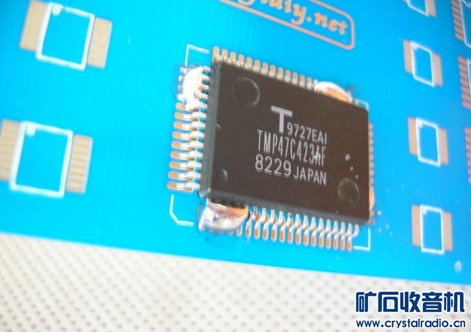

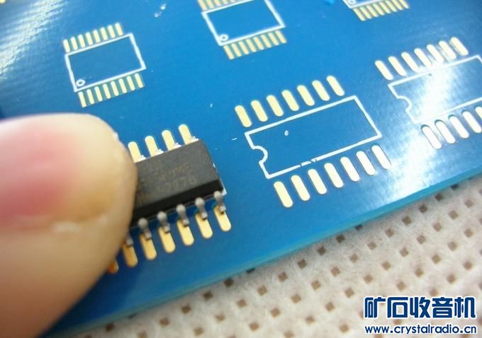

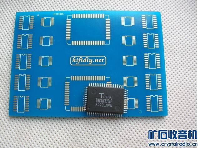

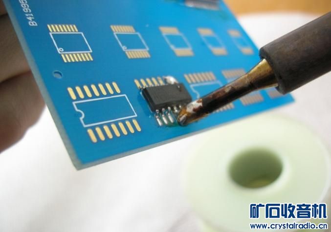

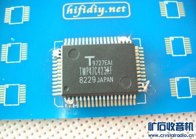

首先把IC平放在焊盘上!
对准后用手压住!

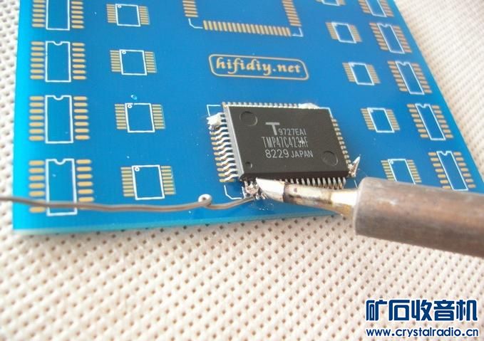

然后使用融化的焊丝随意焊接IC的数个脚来固定IC!

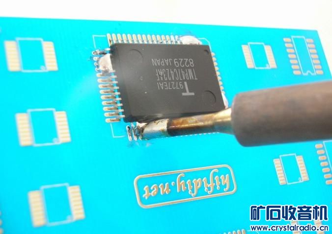

四面全部用融化的焊丝固定好!

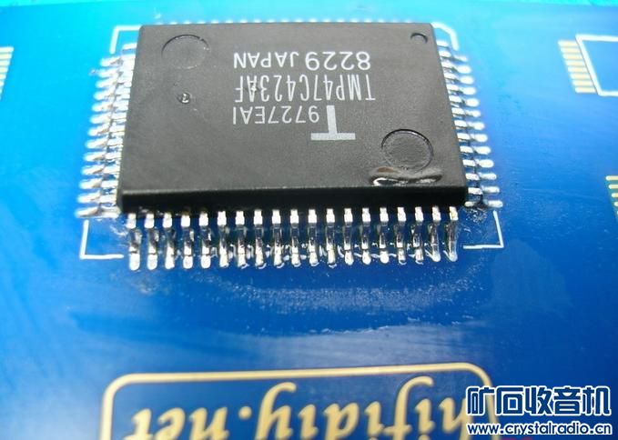

固定好后在IC脚的头部均匀的上焊丝!
四周全部上焊丝!

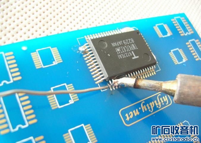

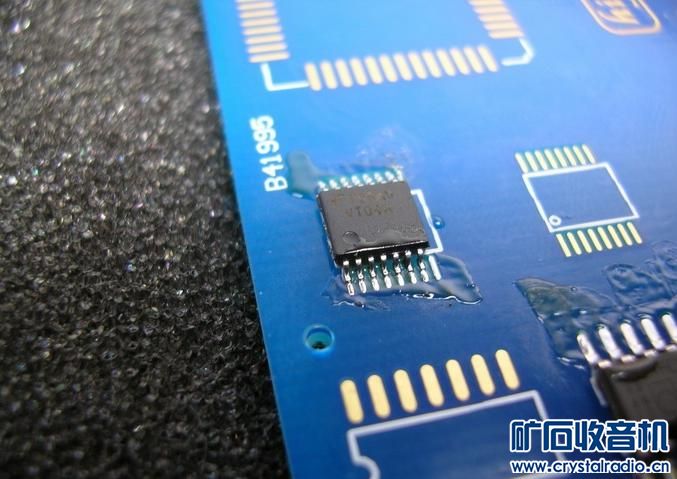

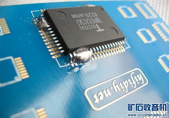

接下来就是拖焊的重点来啦!把PCB斜放45度,可以想象一下IC脚上的焊丝在融化的情况下可以顺势往下流动!

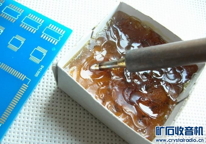

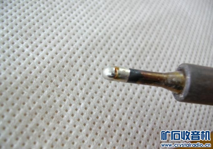

把烙铁头放入松香中,甩掉烙铁头部多余的焊锡!
把粘有松香的烙铁头迅速放到斜着的PCB头部的焊锡部分!
接下来的动作将是整个拖焊的核心:使烙铁按照以下方式运动!
重复以上的动作后达到以下的效果!

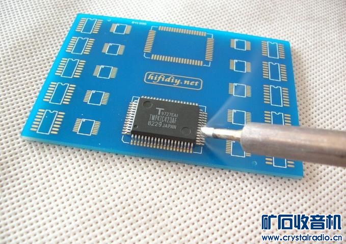

四面使用同样的方法!
固定贴片!
粘上焊锡
固定IC脚
拖焊!

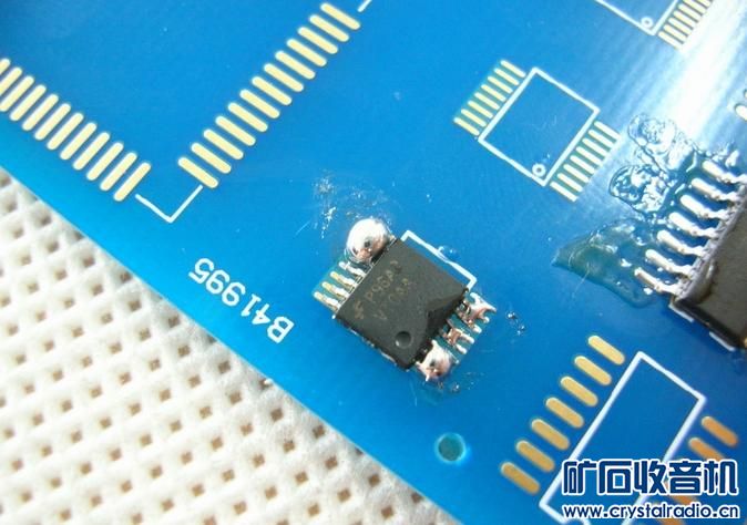

SSOP的操作!

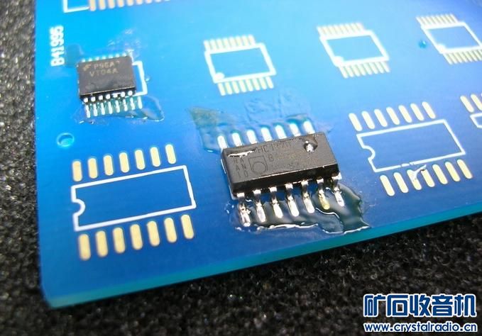

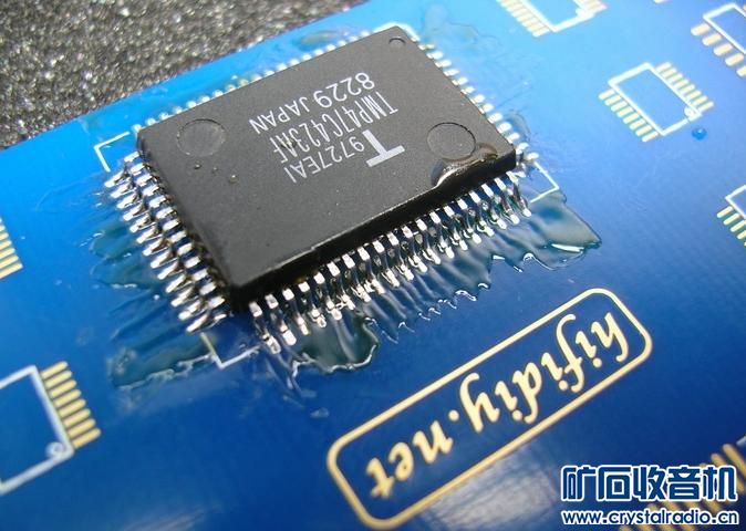

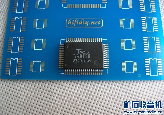

焊接完成后的效果!
表面很多松香!

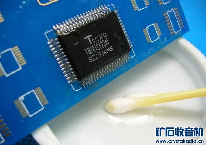

用酒精清洗!
最终的效果!
