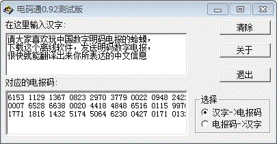

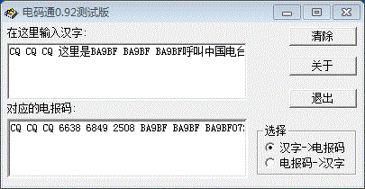

     首先,下载并安装这两个软件。打开软件,设置好自己的呼号(具体这个软件的使用方法这里就不详细的赘述了)。点击《电码通测试版》软件,把自己需要发送的中文文字输入进这个软件的上半部分编辑区,相应的,下半部分就会对应的自动出现4个数字一组的数字报文报底。复制这个报底,准备下一步。

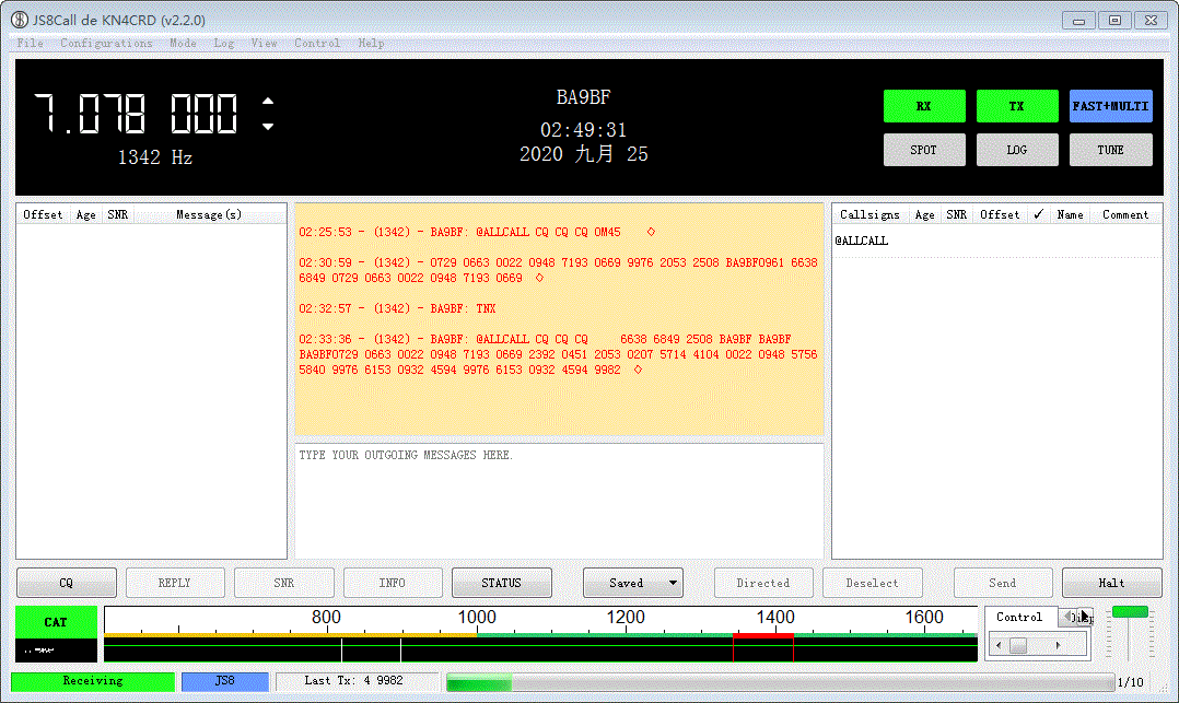

     再打开《JS8CALL》这个软件,在这个软件的宏文件编辑栏里,粘贴刚才复制的报底。点击“add”按钮添加到宏文件里,做无线电发射时备用的文件信息。同样方式,可以提前或者临时编辑添加任何自己需要及时发送的4位数字报文报底。
    当对方和自己建立了通联后,复制对方的4位数字报文报底,粘贴到《电码通测试版》这个离线中文汉字和4位数字代表一个汉字的互译软件的编辑页面。点选该软件的右下角“电报码----汉字”按钮。对方发送的4位数字报底及时译码中文信息就展现在下半部分的栏目里了。您也就很清楚的知道对方发送给你的传真电报是啥内容了。
     同样的操作方式,你再次编辑你想要回答对方的中文信息,复制----粘贴到《JS8CALL》这个软件栏里,点击“TX”按钮,对方就会接收到您发送的4个数字一组的明码数字报报文的内容信息了。最后,结束通联,73   !你们之间就完成了一种数字通信模式下的摩尔斯电报通信。完成了准确无误的数字报文转换为中文汉字的传真通信技术的实验。

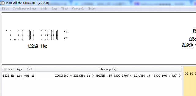

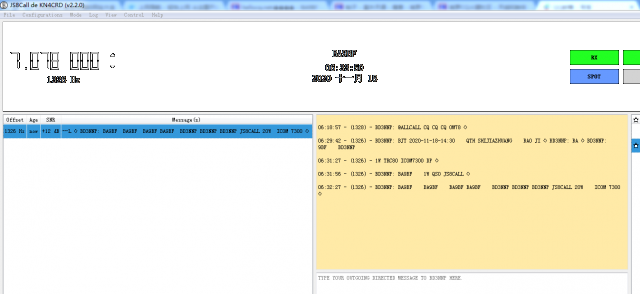

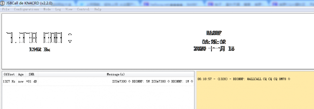

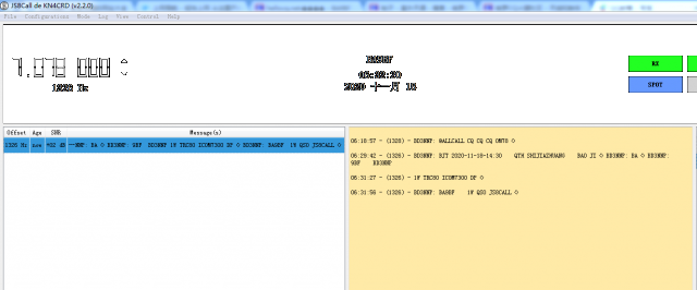

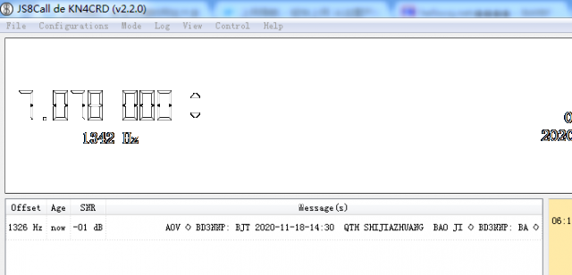

今天下午和BD3NNP杨台长进行了微功率的通联实验。验证一下微功率通信和弱信号解调的神奇之处。
测试条件如下:
        使用软件是JS8CALL
        收发信机:IC-7300和TK-80
       功率是:1W怼0.5W
       天线是:倒V天线怼水平偶极天线
       接收和发射的内容主要使用的是:中国的明码电报本上的数字报文
        双发接收解调出数字报文后,利用数字报文和汉字报文互相转换软件进行翻译,翻译成中文汉字
经过测试,1瓦特的功率和0.5瓦的功率,成功准确的完成了:石家庄市-----宝鸡市接近800公里的无线数字转汉字传输任务
下面贴上几张截图,和大家分享一下通联过程和具体时间
   最后,BD3NNP发出了这样一段电文:BD3NNP DE BA9BF  0093 1131 4258 1367 8369 0735 1405 7741 7193 0669 3261 6107 0001 0020 3907 3676 4099 7193 1032 2052 0501 4376 6320   用中国的标准电码本翻译过来就是:今天石家庄和宝鸡电台测试一个瓦特发电报成功祝贺
       从整个通联效果看,JS8CALL这个软件,非常适合应急情况下的可靠通信模式。解码后,完全避免了人工靠耳朵抄收摩尔斯电码报文可能出现的错误现象,而且报文可以留底,可以说是传真电报,有据可查。不会像摩尔斯电码发射完毕后,查无对证!
     期望有软件编程技术的中国HAM,能针对JS8CALL这个开源软件做进一步改进,从而实现中文汉字怼中文汉字的一次性解码和输出、输入!造福中国蛤蟆在应急通信方面做出贡献!
