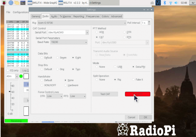

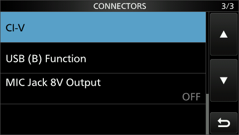

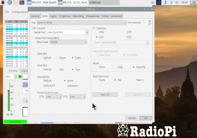

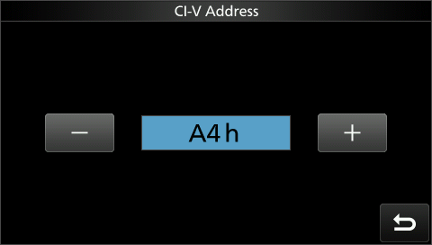

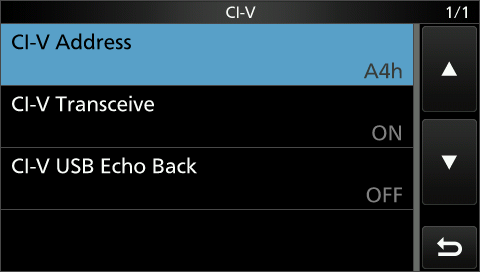

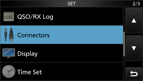

IC-705尚未被 WSJT-X 2.2.2 内嵌的 hamlib 纳入支持,但IC-705的 CIV 指令大部分是参照IC-7300和IC-9700,只要修改设备的CIV地址码为IC-7300或者IC-9700,软件即可正常读写VFO/PTT。
以模仿 IC-9700为例,在IC-705上设置:MENU - SET - External Terminal - CI-V - CI-V Address 由默认值 A4h 改为IC-9700的默认值 A2h,保存,重启WSJT-X即可。

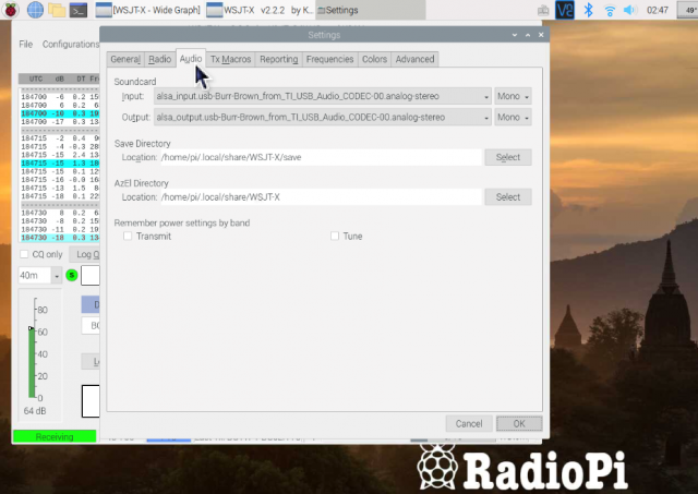

注意波特率和串口设置要与设备一致。
