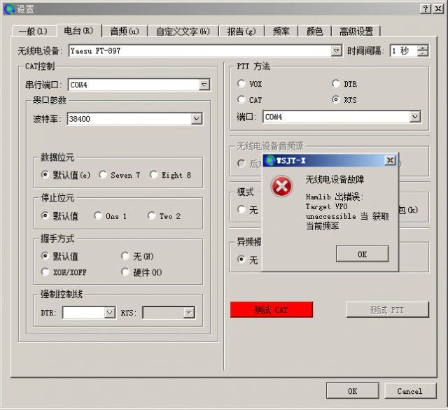

我出现的问题如上图所示。
环境:windows 7 旗舰版 SP1
出现问题的原因:我之前一直用WSJT-X 2.1.2版本,一切正常。但今天看到有2.2.2版本,就下载升级了。结果安装后出现图式问题。
大家有遇到过这个问题吗?
如何解?(不想升级系统软件)
谢谢!

只看该作者 2楼 发表于: 2020-08-17
把设备从897换成857就可以了。
817/818,897都是这么解决的。
https://wsjtx.groups.io/g/main/topic/75324947?p=,,,20,0,0,0::relevance,,2.2.2+ft-817,20,2,0,75324947,ct=1&ct=1
这个问题已经有人反映了。

只看该作者 4楼 发表于: 2020-08-28
我也遇到同样问题,把2.2.2果断垃圾桶,现在用2.1.2OK了

回头试试,我的818 也连不上
