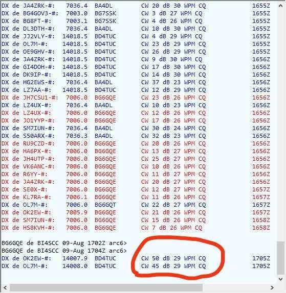

第一天晚上传播不错,我的14M单波段3单元线八木也破纪录了到德国46DB,上次AA的时候是44DB
但是还是被这两位大佬的信号秒杀

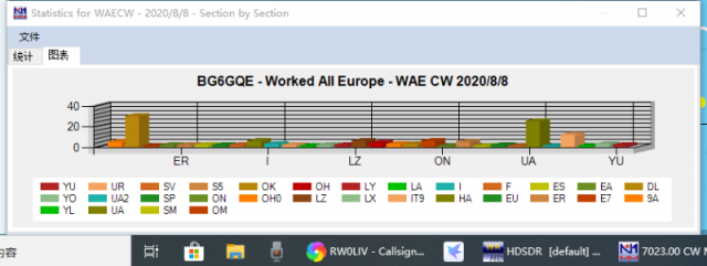

第二天晚上
最终成绩
BY区的成绩

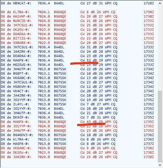

8月8日晚信号强度,感谢BG6SZD提供

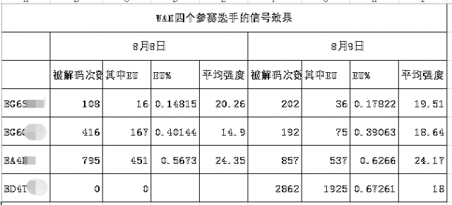

我是第一次参加WAE 比赛,黄色部分显示我在第一和第二晚各工作了三个小时左右。成绩是74个QSO,卖掉了5组QTC
由于不过瘾,又不知道传播规律,特地分析了一下:

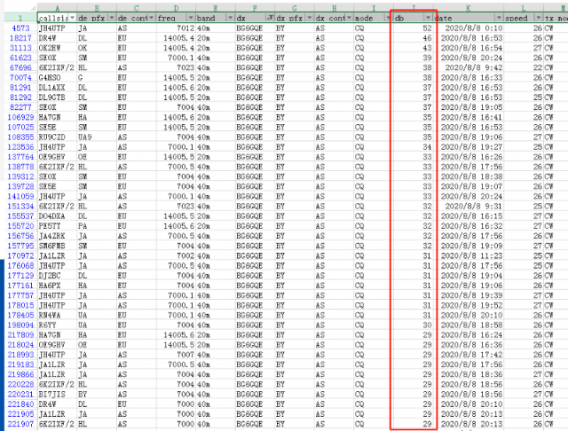

1、从 http://www.reversebeacon.net/raw_data/ 上下载了8月8日和9日的RBN数据,在excel中筛选
得到上面的表,主要分波段和时间段统计了BY的RBN收EU的电台,和EU的RBN收BY的电台并解码的次数。

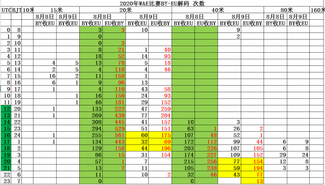

2、主要的比赛通信活跃在20米和40米两个波段。我这两个波段有全尺寸倒V,在22楼顶,但差不多朝北偏东,也有对欧洲开通的情况,所以艰难的通了一些台,让瘾被勾起来又被倒V打倒。看来大家在 15米和80米也有零星通联,10和160 米,没有。
3、20米波段主要在UTC12点,BJT20:00左右热闹起来,知道半夜三点开始沉寂下来。而40米波段看起来是从UTC15点BJT23:00到天亮。数据看起来说,这个比赛适合白天睡觉,晚上干事。
4、第一天热情高,电台很多。如果在N1MM上打开了yes dx,满波段都是电台,无处下脚。不打开呢,很可能和人摆摊的位置重叠了。第二天主要是坚持。
5、天线好,才玩得开心和轻松
