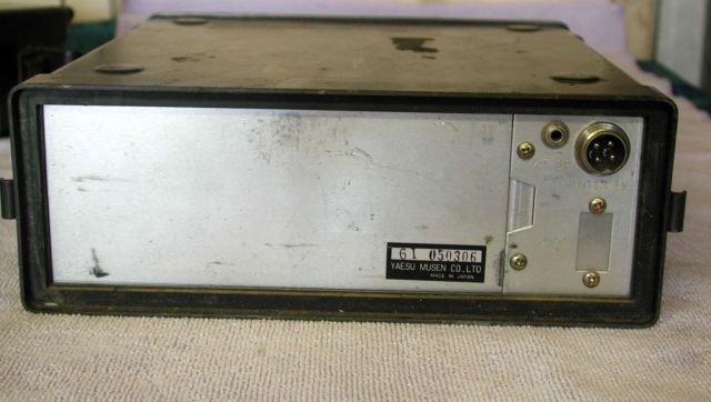

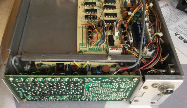

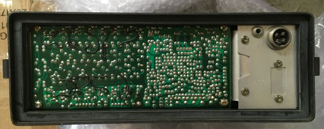

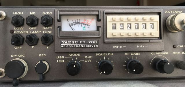

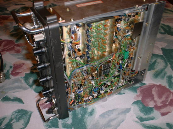

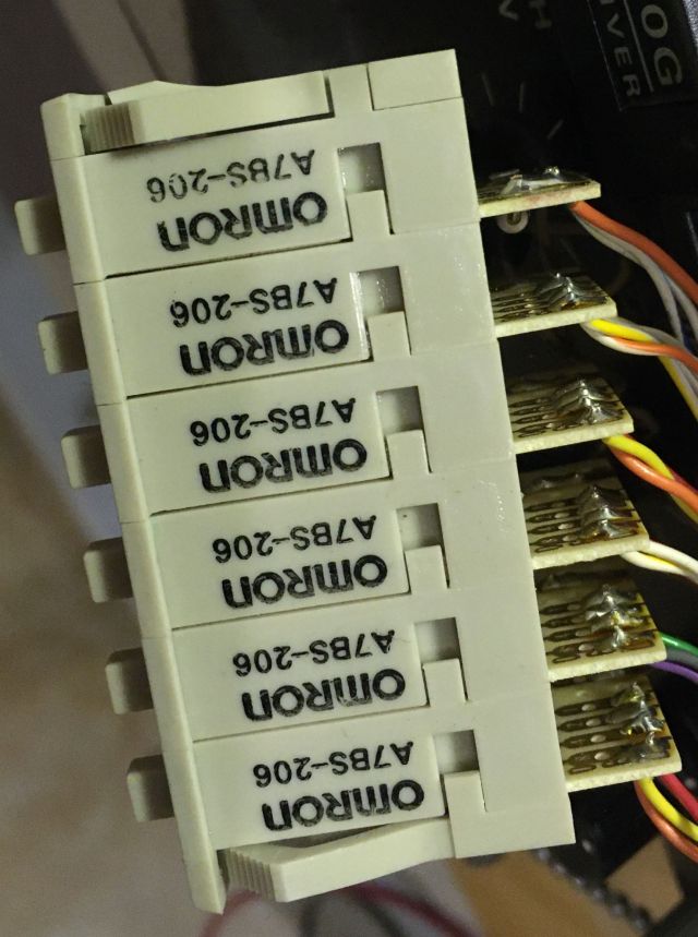

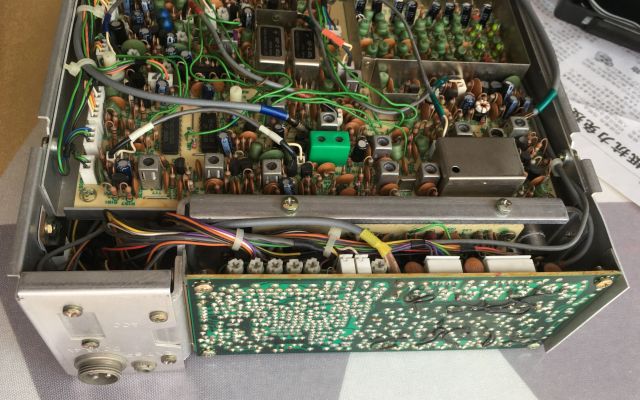

1、后面铝屏蔽板是什么样子?如何固定?是一块"U"型铝板,把整个功放和低通部分全部屏蔽起来?还只是一块长方形平板,只把后面挡住?
2、拨码开关欧姆龙A7BS-206的廉价代用品?大多已失效,用WD40喷入清洗无效。原装的要30块钱一位,不值得花高价去换了。
另外,国产TRK-90是仿FT-70GH的,但不同之处很多。
DE BD7FT

离线BG7FT
4011
只看该作者 1楼 发表于: 2020-07-25
网上找到的后面完整图片

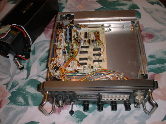

请看!是一块"U"型铝板,把整个功放和低通部分全部屏蔽起来。
[ 此帖被陆战队在2020-08-01 22:38重新编辑 ]
离线BG7FT
4011
只看该作者 6楼 发表于: 2020-08-02
收到,明白了,谢谢!

离线BG7FT
4011
只看该作者 8楼 发表于: 2020-09-30
淘了几片拆机拨码开关,更换后收发正常,实际通联效果良好。
下一步DIY一个屏蔽罩
DE BD7FT
