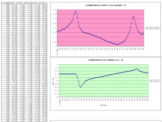

U段400M全频LORA跳频天线 [复制链接]
离线bg7sof
1047
只看楼主 倒序阅读 0楼 发表于: 2020-07-10
LORA基站跳频天线 功率最大250W
BG7SOF/8
