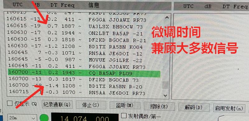

微调PC时间,可能FT8模式有用。有实测图。 [复制链接]
离线bg4kc
2767
只看楼主 倒序阅读 0楼 发表于: 2020-07-01
pctime_tweak.7z (807 K) 下载次数:31 pctime_tweak.7z
注意如果使用GPS/北斗/NTP这些手段,微调以前先断开外部信号。
调整一步的效果
不断调整直到接收到的dt值有正有负比较均匀。这样能照顾到偏差较大的友台。
下图的1.4S,在调整前解不出。

不用完全同步。 有时候看到信号,但解不出来,可以根据瀑布图上,信号和水平网格的对齐状态,猜测一下解不出的原因。
瀑布图要选N等于1,垂直拉伸更大一些。
