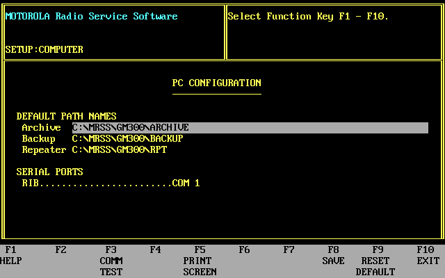

        第一次用dosbox,要设置软件。这个备份路径不知道咋设置,求助!!!!!

视乎你想存盘文件放什么位置.
我是模拟D盘是C盘...

模拟盘内要先建立好文件夹.

请问如何建立

[图片] (2020-06-30 19:12)
我不知道这个文件夹地址是什么来的

文件管理器内的基本操作知识.
你已经可以在模拟器运行GM300的软件了,那么在GM300的文件夹内就可以了.
例如C:\GM300,那么你的存盘就在GM300的文件夹内....

我DOSBOX内C盘是模拟在D盘下,之后把所有DOS运行的写频软件都统一在MRSS文件夹,之后就是各机型对应的文件夹.
即:D盘内一样是有MRSS\GM300的文件夹,所以就视乎你模拟器是影射了那一个盘的文件夹.

我试了不得行,不知道啥问题。

我进dosbox,这个地址位置是空的

见到你已经能运行GM300软件了,就是存盘位置没填写好而已,写好位置后要F8保存一下的.
再不行,你就每一步上图看看吧.
