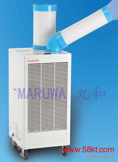

只看该作者 10楼 发表于: 2020-06-29
工业上用的移动空调   机器放在出风口
