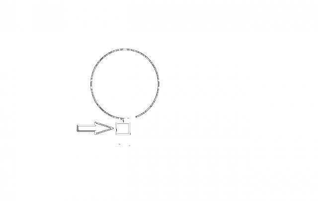

鞭状天线弯成圆形

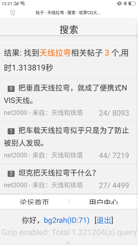

只要肯搜总还是有的
鸟大什么林子都有

你把铜管做的半波偶极天线折合成园,或者正方形,在天线上叫做半环,还可以实验玩玩.....。只是能用但是效率都会降低,负增益,好处是减少了占空面积。

bg2rah:只要肯搜总还是有的 (2020-06-23 12:22)
  俺拼命搜圆形  半圆
