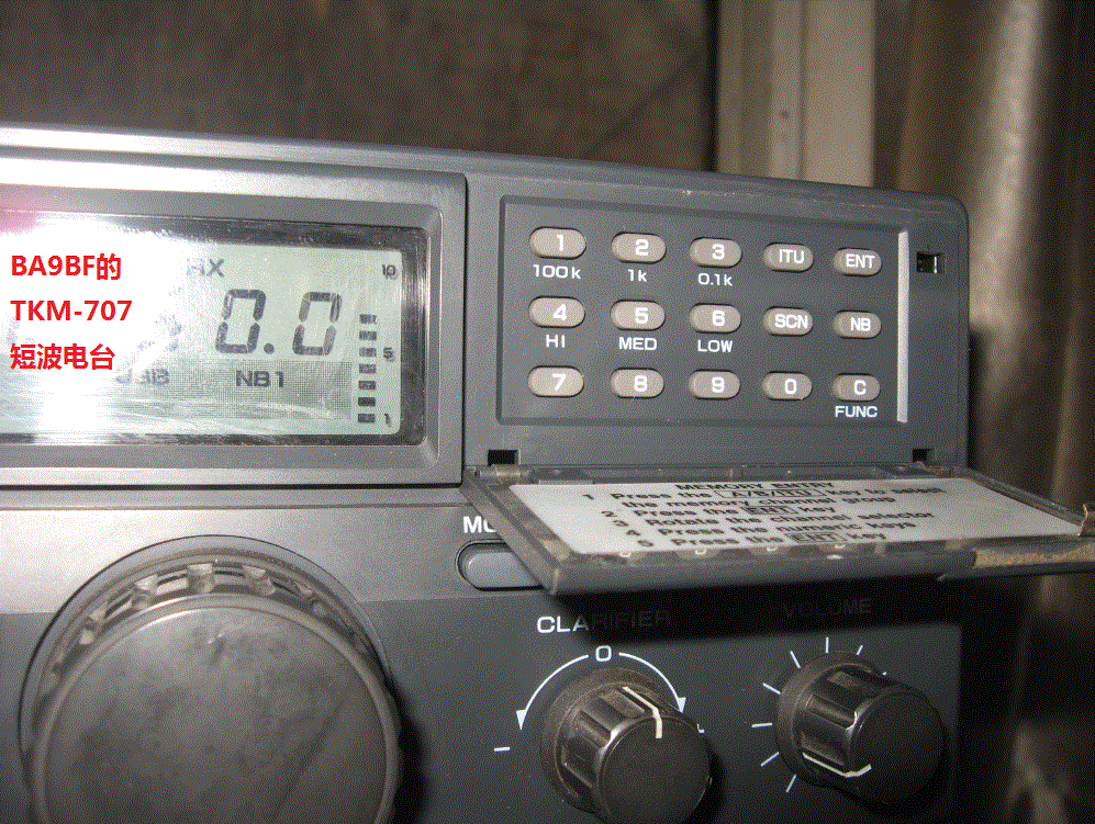

经过测试:KENWOOD TKM-707这个海事电台,可以使用面板右上侧的数字键盘,随时调整电台发射功率。
描述:KENWOOD TKM-707
按下FUNC+6键,液晶板会显示Low 就是L小功率输出。
按下FUNC+5键,液晶板会显示MED 就是M稍大一点的功率输出。
按下FUNC+4键,液晶板Low就会消失 即为MAX大功率输出。
从外接的功率驻波表上就能观察到功率大小的变化。
