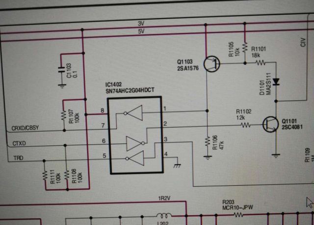

手上维修一台IC7000,待机电流1.4A,发射静态电流10A ,怀疑功放管有问题,测功放管一只偏压4V,一只偏压4.3V,需要进入隐藏菜单调整,不知具体调整哪一项有维修过这款机器的朋友帮忙介绍下。

做一个CIV短路线,就是3.5耳机插头芯线和地线短路,插入remote口。
同时按住开机PWR,前放P.AMP/ATT,天调TUNER/CALL开机,进入工程菜单。
按F2进入发射菜单,然后。。。,最好调之前记录一下原来的数据,防止调糊涂了。

进入过了,还没弄明白调整哪一项

我也是这么操作的,怎么进不去维修模式呢?

我的问题已找到,就是这个门电路坏了,3路坏了2路,一路导致CIV信号不对。另外一路导致检测不到天调。
