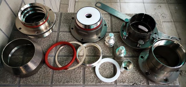

对于国产SUY-50-80系列80mm(3-1/8”)高频同轴电缆,通常是用公制电缆接头,这种接头零件比较多,靠着多个橡胶密封圈相互挤压形成密封。

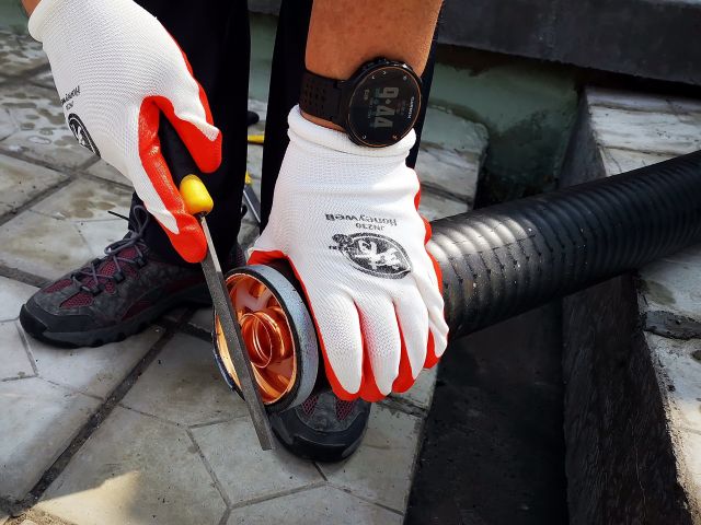

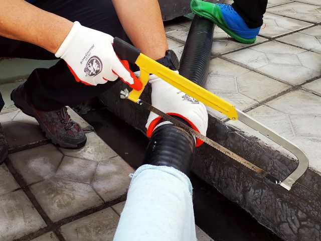

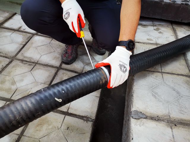

2. 割断同轴电缆时,要保证切割面应垂直于同轴电缆。用一个安装硬馈的抱箍卡在同轴电缆表面需要切割的位置拧紧(在固定的过程中可以作微调修正,以尽量使切割面垂直于同轴电缆)。
用钢锯顺着抱箍一边锯下去,由于抱箍进行了限位,这样得到的切割面就基本符合要求了,这样做还有一个好处就是抱箍可同时作为切割点的精密定位。

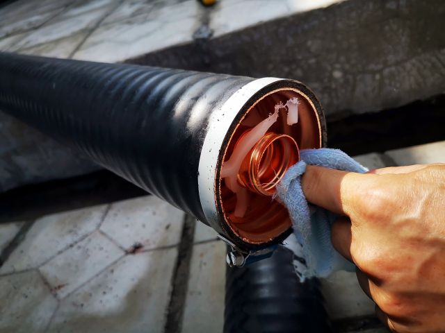

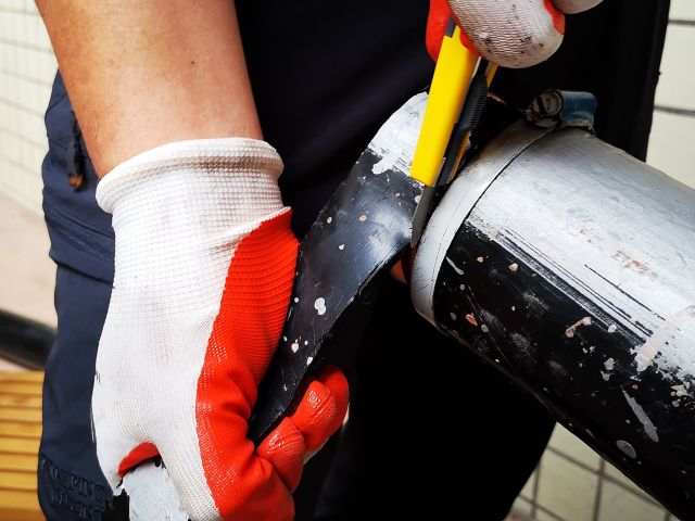

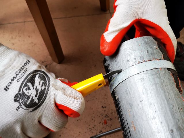

3. 清除掉落在同轴电缆内部的切割碎屑,用毛巾等蘸酒精对切割后的同轴电缆屏蔽层和芯线的铜皮、绝缘架等进行清洁。4. 剥去部分同轴电缆皮。为保证同轴电缆皮的切割面应垂直于同轴电缆,同样需要采用抱箍卡进行定位。用卷尺从电缆端部量取40mm位置固定抱箍卡,并尽量使抱箍卡形成的切割面垂直于同轴电缆,然后拧紧抱箍。5. 用钩刀围着抱箍卡把电缆外胶皮割透,注意不要割得太深伤着同轴电缆的铜屏蔽层。然后,横着切割电缆胶皮一刀,顺着割透的刀口位置,用一字型螺丝刀等把电缆胶皮撬开来(注意不要太用力使同轴电缆屏蔽层瘪了),接着用手随着撬开的位置剥去电缆胶皮。

6. 用毛巾等蘸酒精对剥去电缆胶皮的同轴电缆铜屏蔽层外表和一段电缆胶皮进行清洁,并用勾刀或鎅刀平整电缆胶皮上的切割吡口。

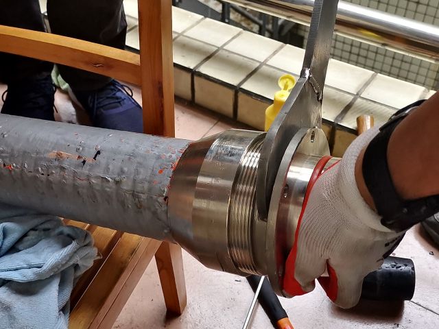

8.拧入同轴电缆头屏蔽层固定段。顺着同轴电缆屏蔽层的螺纹慢慢把这一段电缆头拧进去,到后期可能会比较紧,需要用专用扳手或大管钳协助,将电缆头拧至与电缆端部的屏蔽层齐平即可。开始拧的第一圈很重要,如果同轴电缆不直,这一步是很难能顺着拧进去的。
注意一定要顺着螺纹拧进去,不能拧歪和不对螺纹,千万不能硬拧而损伤同轴电缆铜屏蔽层,如果同轴电缆的屏蔽层变形了,既影响接触和匹配,又影响气密效果。

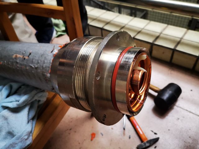

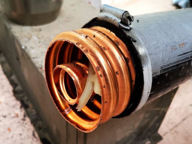

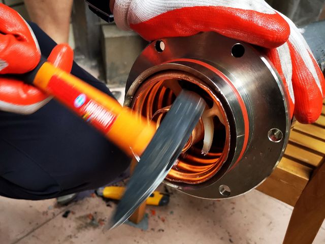

9.用小手锤把最端部的一段同轴电缆铜屏蔽层往外敲,使其形成一个喇叭口一样紧贴电缆头的状态。敲击是要顺着一段段一圈圈来,让铜皮慢慢逐渐往外延展,逐渐使铜皮平整光滑地紧贴在电缆头上。

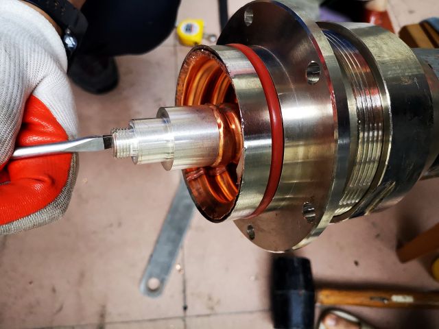

10.把电缆芯子顺着同轴电缆铜芯的螺纹拧进去,注意芯子的螺纹方向是反牙的。

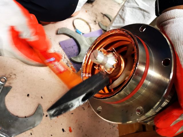

拎进去一段之后,用锋利的剪钳把同轴电缆芯的铜皮剪成锯齿状(锯齿深度大约距离端部8mm)。
然后用小手锤把这些锯齿状的铜皮顺着电缆芯子的斜面往里敲,直至铜片平整紧密地贴服在电缆芯子上。
11.把电缆芯子用一字型螺丝刀往外拧紧,然后把外套芯子拧上,用一字型螺丝刀使其紧紧夹住同轴电缆芯的铜皮(注意外套芯子同样是反牙的)。

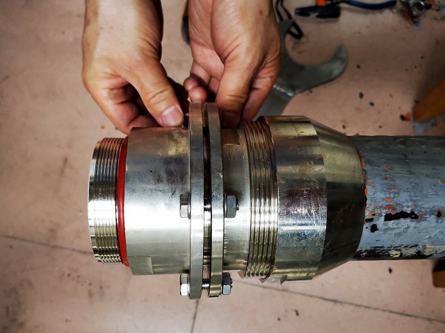

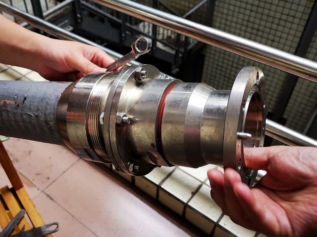

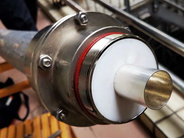

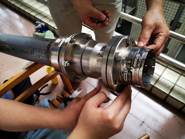

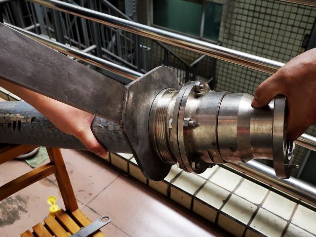

12. 套上同轴电缆头前段。
注意安装力度,不要损伤其中的密封胶圈(注意:芯子塑料王中也有密封胶圈)。对齐螺丝孔之后,可以依次慢慢上紧六颗固定螺丝。
13. 把最后一个同轴电缆插芯拧上(注意:这个插芯螺纹方向也是反牙的),拧至外套芯子螺杆与同轴电缆插芯里面平齐即可。
14. 安装同轴电缆头最前一段。
顺着螺纹用专用扳手或者大管钳拧紧就可以了。
15. 拧紧同轴电缆头密封压帽,同样是顺着螺纹用专用扳手或者大管钳拧紧就可以了。
