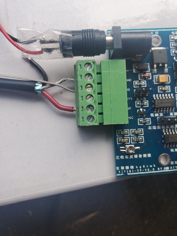

这又是一个文盲级别的问题,心中各种猜测,不敢自己决定,特来请教各位高手,只求耐心指导万分感谢。
先发图 问题一会儿再问

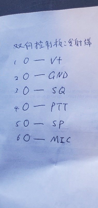

双向转发板的接口图拍的不清楚 我干脆抄下来再发一遍
离线火腿蛋
21512
只看该作者 2楼 发表于: 2020-06-11
控制板只用到单向控制 这边作为发射机控制 六个接口有几个肯定是用不着啦
1 已经接电源了
2 GND
3 SQ 这是当做接收端用的这里也不用
4 PTT
5 SP 这是当做接收端用的这里也不用
6 MIC

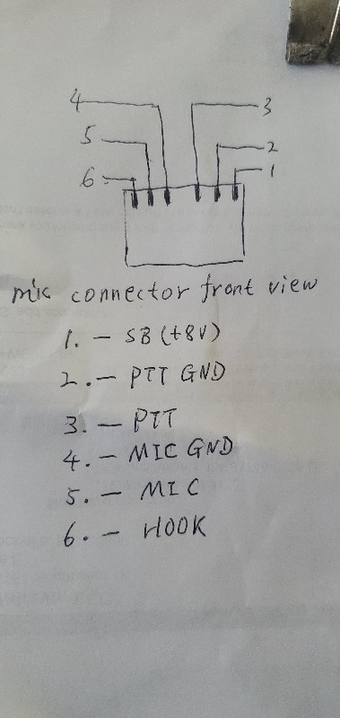

只看该作者 3楼 发表于: 2020-06-11
现在发现接收机话筒接口 ptt和mic都有GND 这两个随便一个接控制板2口就行吗 还是两个捆一起给控制板的2口
话筒接口的HOOK是个什么宝贝 这里用得着吗

只看该作者 8楼 发表于: 2020-06-12
参照瞎搞宝典 下决心发扬一不怕苦二不怕死三不要脸的大无畏恶毙精神 痛下黑手
目前805发射机我是用 话筒 PTT 对应板子的接口 GND用的话筒那个 转发貌似很正常 语音也算清晰 忘了试PTT的那个GND 我猜过去也没啥好试的
大部分人觉得这个很粗浅无聊 可但是 总有新手搞糊涂的时候 我这接法也许不对 发出来也就是给像我这样的糊涂新手参考一下下
狼鹅还是那个问题
HOOK到底是个啥

只看该作者 9楼 发表于: 2020-06-13
我似乎知道hook怎么用了
离线火腿蛋
21512
只看该作者 10楼 发表于: 2020-06-13
这就是那个傻几把hook
病还没好 随便做个有功能的混一下 别计较太难看
离线火腿蛋
21512
只看该作者 11楼 发表于: 2020-06-13
话筒插头里hook这个东西是和话筒的挂扣连接的 这个和车台接地连接的时候 机器的搜索功能才能用起来 连接的同时 发射键不起作用
