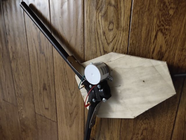

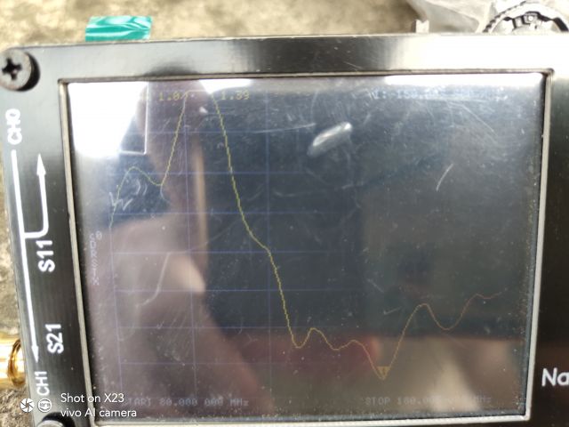

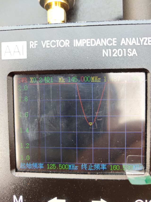

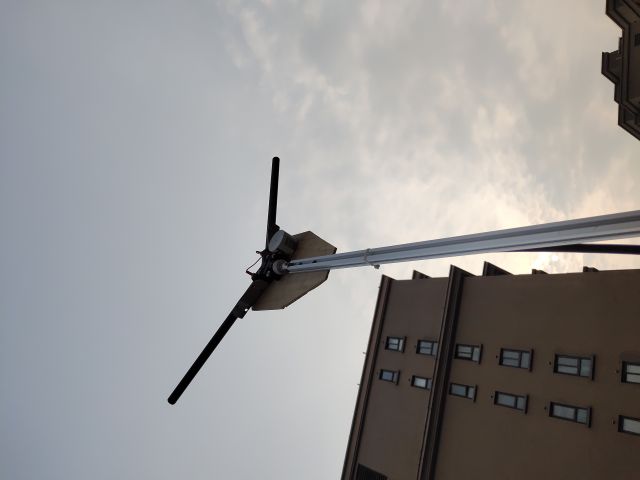

请教各位一下,我去年制作的一副正V  2米波段的天线,就由铝棒+1:1巴伦+馈线组成。
去年制成时,中心频率在145M,且波形完美,是个抛物线。而在窗台放了大半年,最近拿出来用时发现,中心频率变成150M了,而且波形也很奇怪,这个是啥情况?

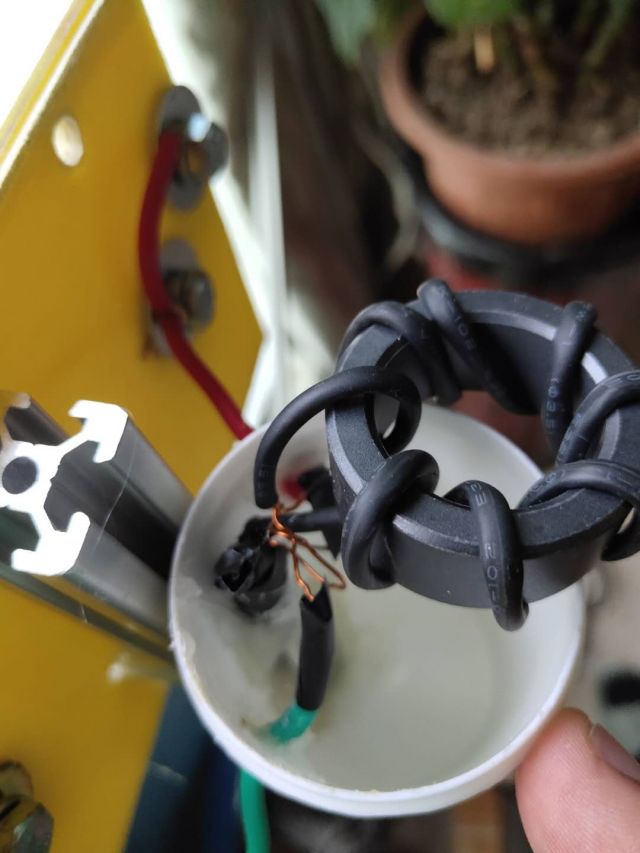

是不是有可能巴伦里的磁环,会漏磁之类的变化 ?

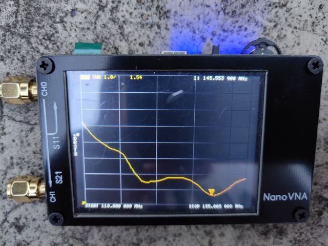

只看该作者 11楼 发表于: 2020-06-27
神奇的天线,都没动过,假期拿出来玩一下,中心频率又变成145M了

附近有强信号,从天线入来影响了仪器。
