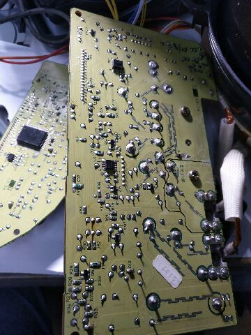

我还会修电饭煲,朋友从日本带回来的110v东芝电饭煲,用了几年,出现煮饭c10故障,这类IH电饭煲,实在高档,其实按照电路看,就是一个电磁炉。C10查看百度没有任何维修信息。
在google上查了下,是电风扇故障,但是开机目测,是正常的,联想了下,煮饭工作状态下,风扇散热良好,但是10分钟左右才会报错。会不会里面的感温出现故障呢?跑了一下线路,发现功率管下面果然有一个TH.
判断就简单了,拆机,令到电饭煲工作,热风枪350度对照吹了几十秒,立马报错。不用想了,果断更换,手头没有合适的感温,只有空调用的,只能粗暴安装搞掂了。中午煲上腊味饭。还行吧,没糊。能吃。
