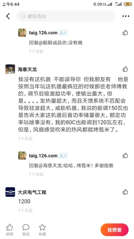

看看这位爱好者是怎么说的

又看到大庆电器工程,这个人真是无处不在啊
离线bg3xx
3038
只看该作者 8楼 发表于: 2020-06-04
嗯!大庆给的价格虽然不高,但基本都是爱好者的心里价位,也不失为一个可以参考的指导价格。
