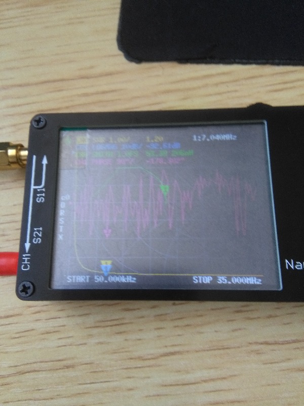

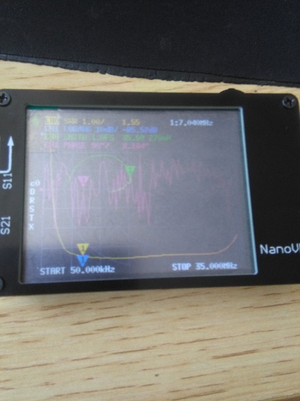

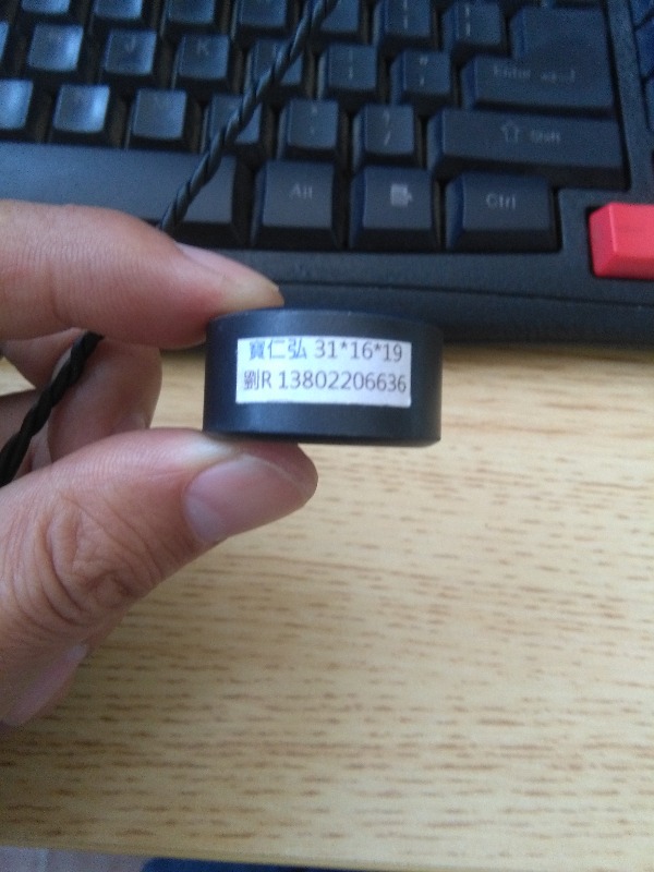

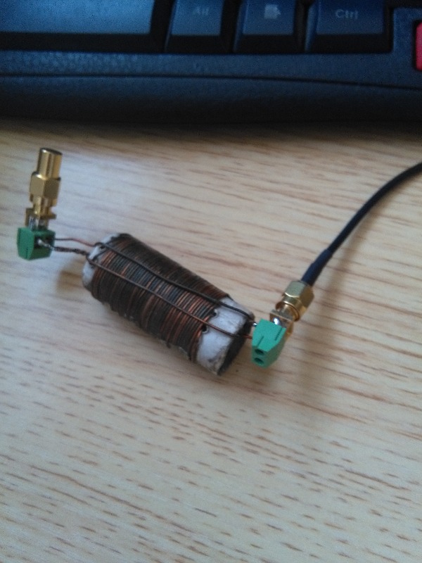

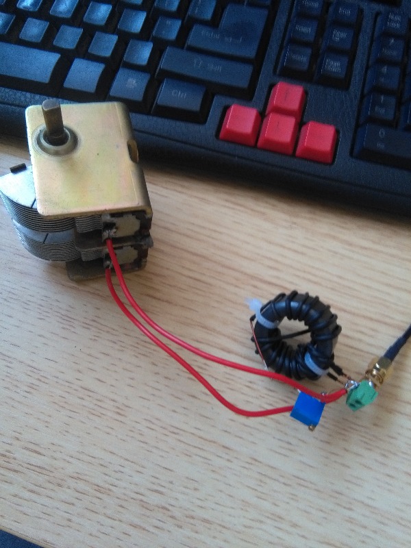

跟bg3xx的视频,学习用nanovna [复制链接]
离线bd4qxf
499
只看楼主 倒序阅读 0楼 发表于: 2020-05-19
123图是1:49的巴伦
45图,是10年前做的空心巴伦
小图 | 大图 图片

https://b23.tv/BV1B7411R7cv    这个是链接,欢迎大家能驻足浏览,给楼主点个赞,可变电容调端馈,比我的方法调整速度更快。

谢谢你制作的视频,让我了解到怎么绕制和测试巴仑。
你视频里说“拉一根很长的振子或者说半波长的振子,它在空中的阻抗大致等于2450欧姆”,可以用这个nanovna测一下这样一根振子馈电点的阻抗吗?如果振子展开的形状不同,阻抗会有区别吗?
看起来,我也有必要买一个这样的nanovna,有兴趣。
73!
DE BD7IHN/赵向东

回 bg3xx 的帖子
bg3xx:https://b23.tv/BV1B7411R7cv    这个是链接,欢迎大家能驻足浏览,给楼主点个赞,可变电容调端馈,比我的方法调整速度更快。 (2020-05-31 15:11)
BG3XX在视频里你一直说的是磁环的磁通量,而一般磁环的参数有一项导磁率,不知磁通量和导磁率是啥关系。
呼号:BD9GC /滕开敏          邮编:734400
离线bd9gc
1188
只看该作者 6楼 发表于: 2020-06-01
假如买磁环,商家并没有提供磁通量是多少,只提供了导磁率,怎样选购?
