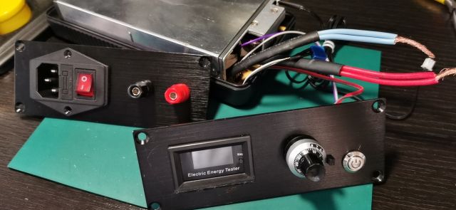

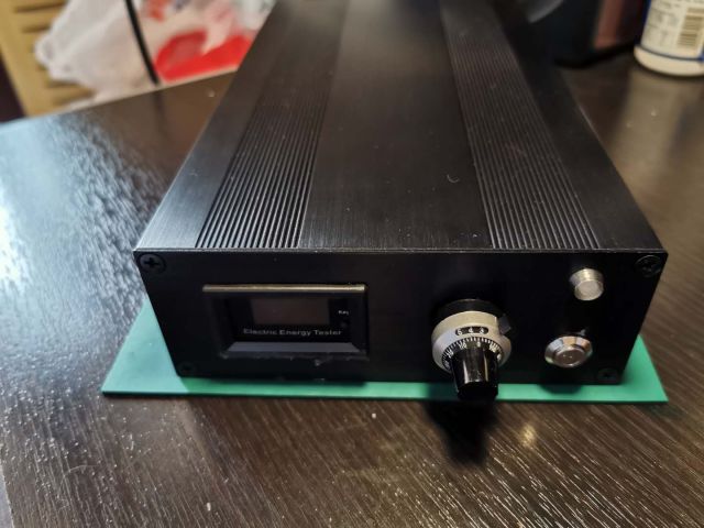

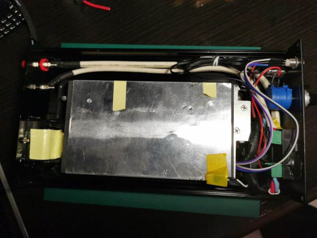

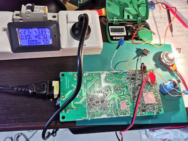

春节闲着没事儿,把网上的资料学习了一遍,开始鼓捣这个电源。之前买了三个电源,一个改成可调电源,一个改为13.8V电台电源,剩一个当配件。整个过程很漫长(元件快递不过来)而且很坎坷(卖家发错货)并且多次感受到被电的酸爽。不多赘述,简单把改动的地方说一下,可以共同讨论学习。
1、拆掉J142,去掉第一级过流保护,否则不太大的电流启动(用电台测试)这个电源就会保护;
2、这个电源正常启动后,电源芯片UCC27423和UCC27424的供电就由辅助电源切换到电源输出,要想把输出电压变为可调,就要把芯片供电改为辅助电源,这要焊掉R35、R182、J134。
3、为提高电压输出,拆除两个16V1500uF输出滤波电容(C113、C114),更换为两个25V1200uF,本想着换成25V1500uF的,怎奈空间不够。
4、原电路过压保护应该14V,要提高保护电压,去掉J107,换成5K可调电阻(测试后也可换成贴片电阻)。
5、前边都是铺垫,关键的地方来了,把R121取样电阻,换成10K精密电位器,这样就变成了可调电源。经反复实验,电压最高为18.7V就上不去了,应该还有其他保护电路,还没搞明白。把这个电源改成3-18V可调,足够我用的啦。
6、原LED指示灯低于10V就不亮了,把稳压二极管ZD102换成反向电压为2V的,完美解决。
顺便说一下,为了改这个电源,还特意做了一个维修插座,估计以后也用不上吧
这个电源才40大元,草草算一下,买各种元件和外壳,大概有300多,还剩下一堆用不上的元件(换一个二极管,要买100个呀),不过乐趣多多,收获多多

没加风扇,表头可以监测温度。给991A电台用了几次,温度一般50多度,没问题。
附件: 电源.mp4 (3262 K) 下载次数:9
