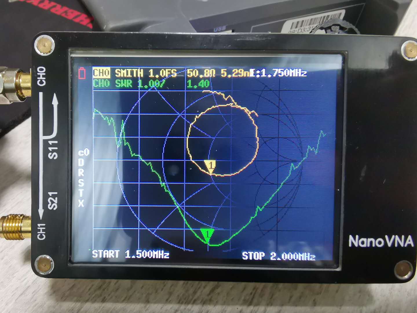

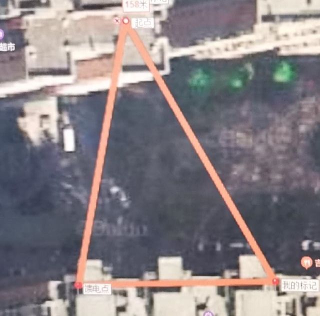

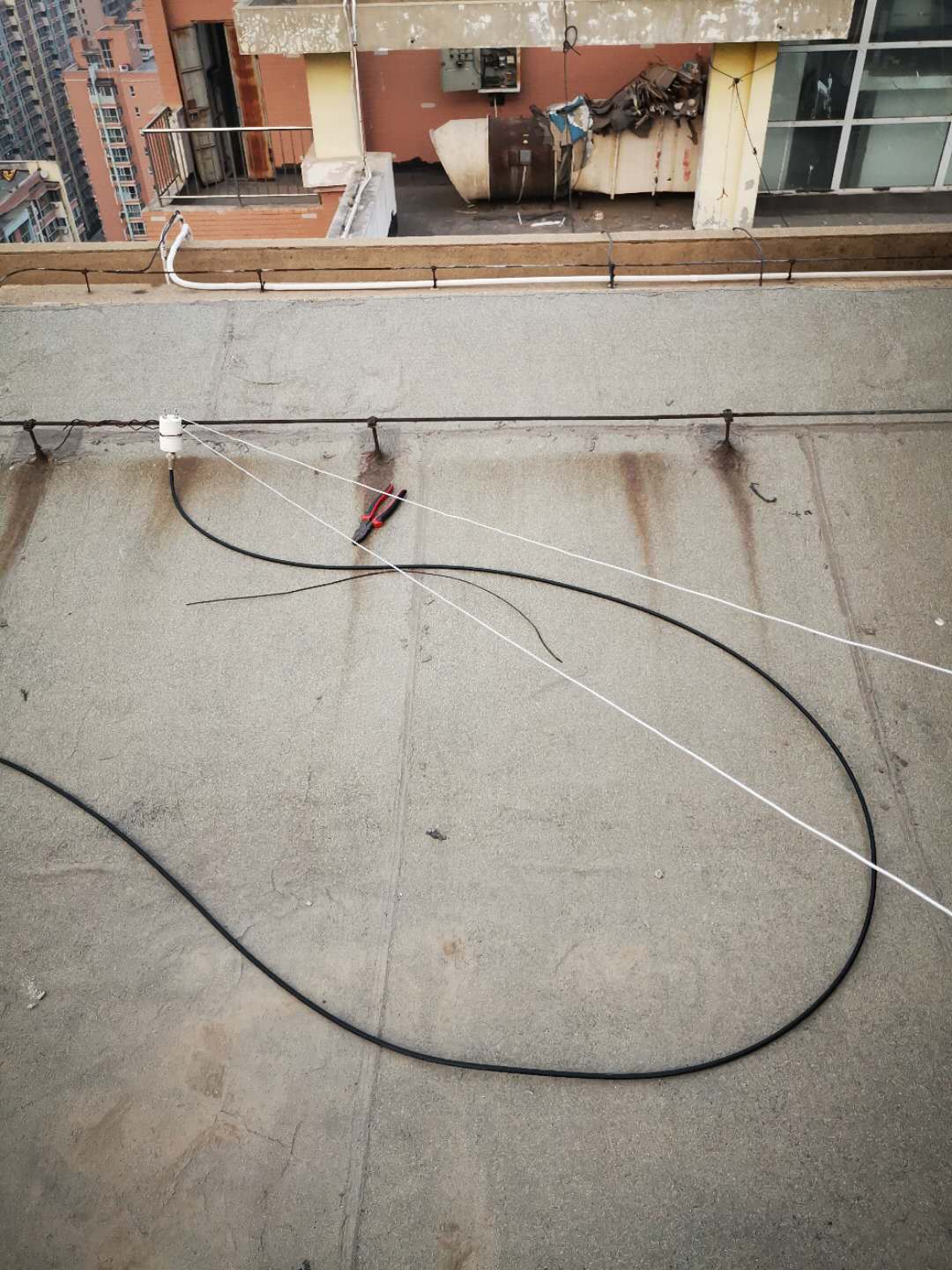

五月的石家庄,天气就像小朋友,一天35一天20,下雨刮风外带大太阳,一会儿一变。2020年疫情在家办了2件事,首先设计了3款轻便型电键,其次终于架设了梦寐以求的160m 三角LOOP
4月有了架设160m天线的想法,于是开始着手准备,测量2个主层的长度、宽度和跨度。经过在某度地图的测量,160m的三角Loop总是差几米,模拟下来频率偏高,所以就想退而求其次,架设80m的三角Loop。但是80m的天线从下向上看会出现一个倒A字型,可能更会引起邻居的注意,为此一直思索研究。
在月末一次工作中讨论现场施工的过程中说起的线路弧垂的话题,突然灵机一动,天线的长度利用弧垂不就解决了,自己真是钻进了牛角出不来。

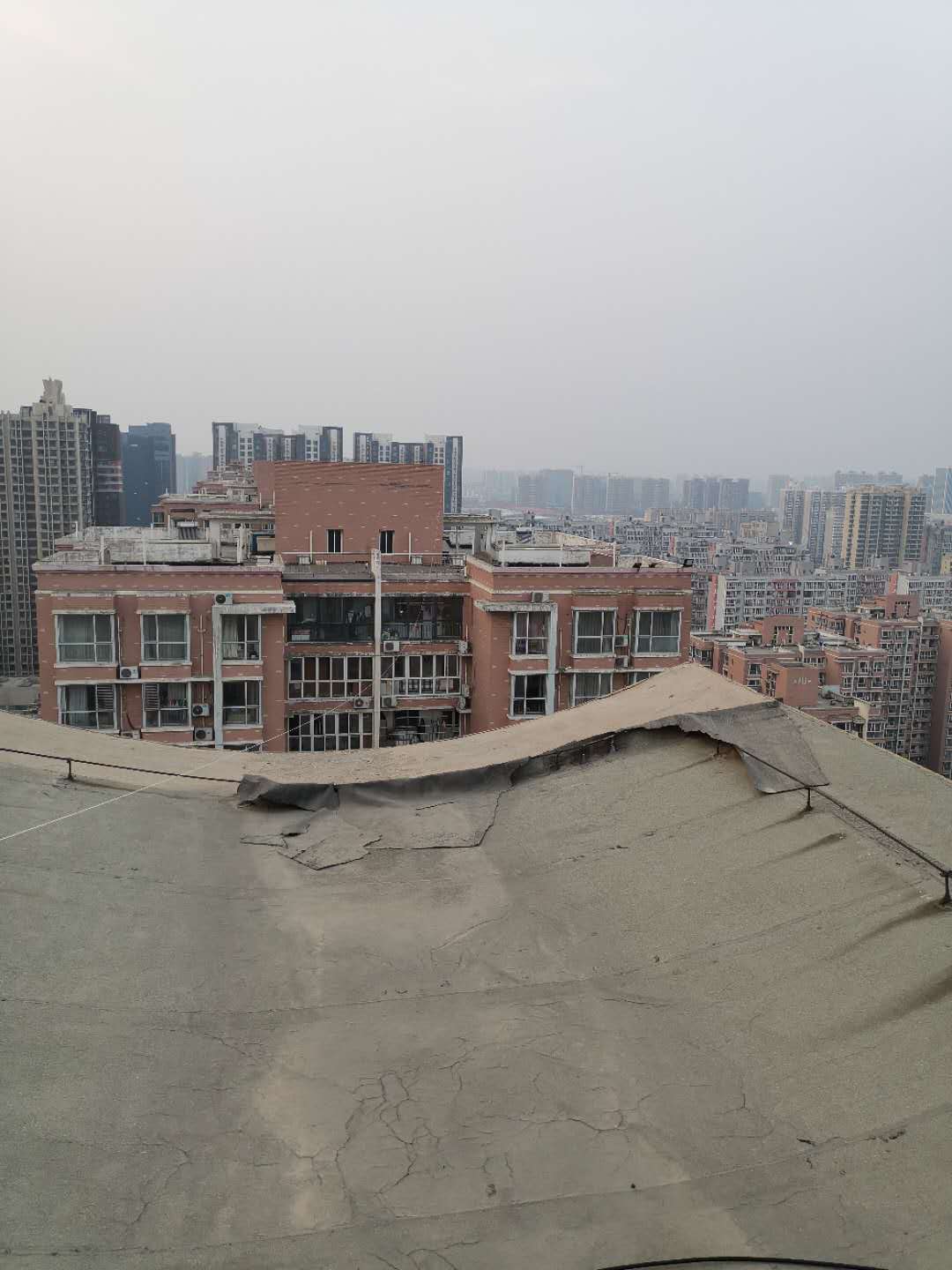

既然方案确定,物资完备,只待天气和力工了。结合当地天气和节日安排,最后决定由BD3QCBH3QBHBI3QXJ和我利用52日的大晴天将天线“过顶”。

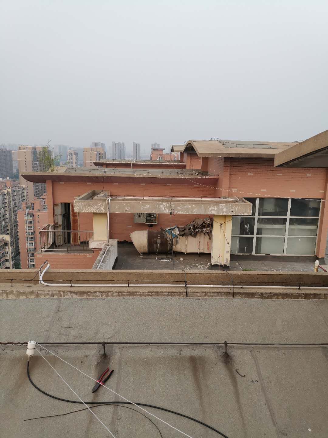

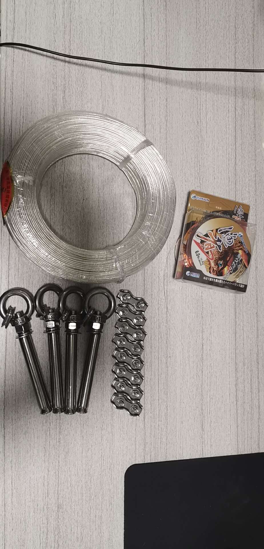

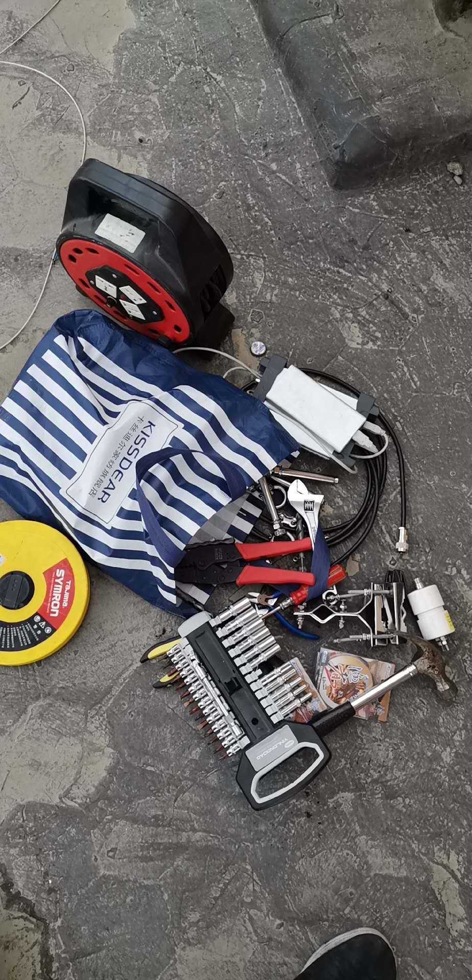

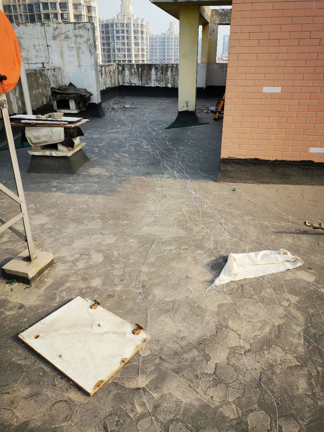

52日,4点起床,外出拉来伸缩直梯,点上楼开始将200米镀银线顺开,绝缘子和钢丝绳连接就位,穿线。9点将准备工作都准备就位,BI3QXJBH3QBH也来到了现场。
低压电连接,电锤启动,第一个固定位置一气呵成。连接好钢丝强和另一端,我带着必要工具到了北边的楼顶。
下面就是最重要的工作,无人机跨楼传线。正巧BD3QC也赶到现场,4人随即开始了塔台调度、飞行驾驶等工作。首先BH3QBH利用无人机将渔线从南侧楼顶带到北侧楼顶,再利用渔线将镀银线在2个楼顶间进行传递。镀银线传递时直接双股带着绝缘子进行,可以省掉无人机的第二次飞行传线任务,实践证明这样做是正确的。因为固定好北楼固定点后就开始起风了。
工作已至中午,烈日当头,先下楼吃饭,解解暑气。BI3QXJ还有小朋友中午需要照顾,所以没有挽留。吃饭过程中商量中午气温太高,准备午后气温下降后再进行架设,但BH3QBH提议尽快架设,迟恐有变,所以决定午饭后继续架设。
3个固定点中2个已经固定完毕,第3个点需要从第1点上传递一边振子过去固定,于是翻山越岭的工作开始了。经过三个大山(三个电梯间)的考验,和高温的洗礼,我有点中暑,下午2点半,我请求了暂停,找个阴凉喝喝水,凉快凉快。正巧BI3QXJ赶到,带来了冰镇汽水,这使我们一解暑气,又开始了最后的收尾工作。
第三个固定点也顺利的安装就位。

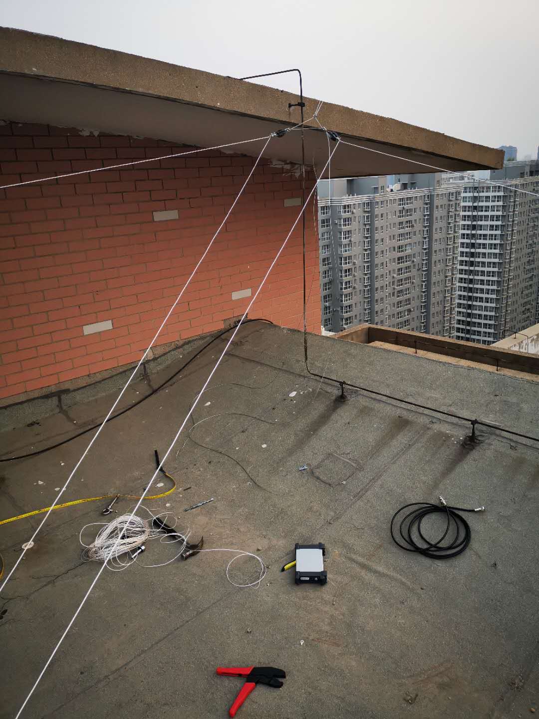

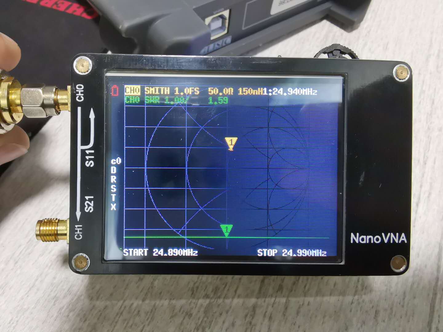

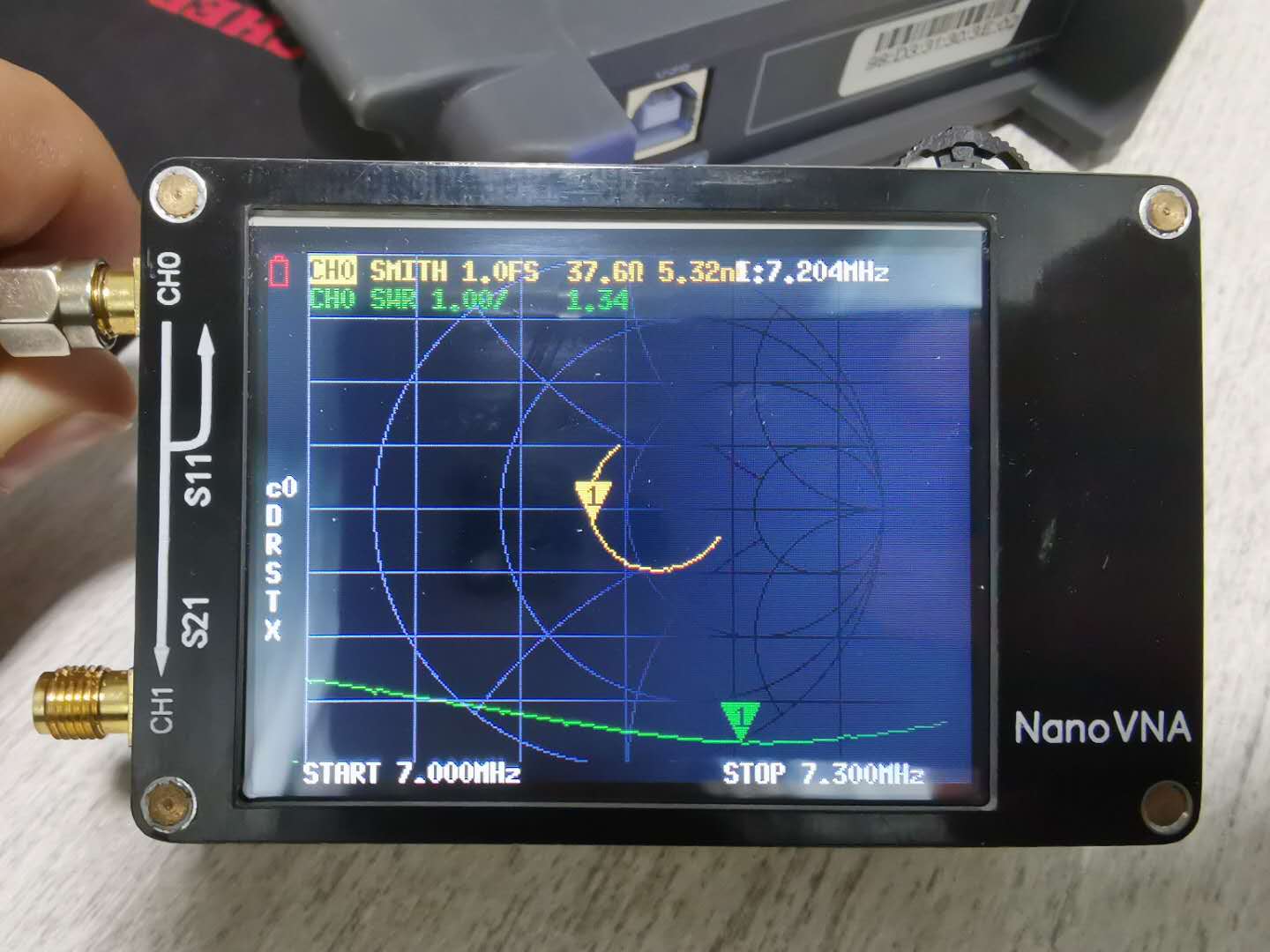

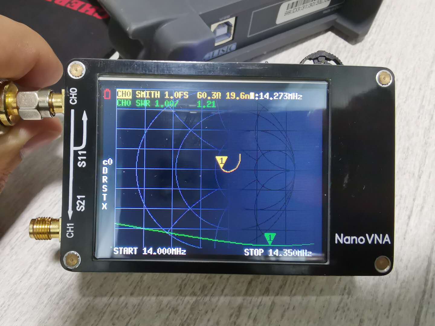

BI3QXJ在楼顶和我搭手固定馈电点的馈线,我抓紧时间把固定配件定位并锁紧。振子线总长200米,我们把多余的馈线量了一下,架设的振子比模拟的短一些,但根据以往的经验,由于实际架设天线周围比较近的建筑物会影响天线的参数,一般实际架设的天线会比模拟软件里振子的物理长度要短一些,所以在预留了一些振子后,狠心剪掉了多余的振子。

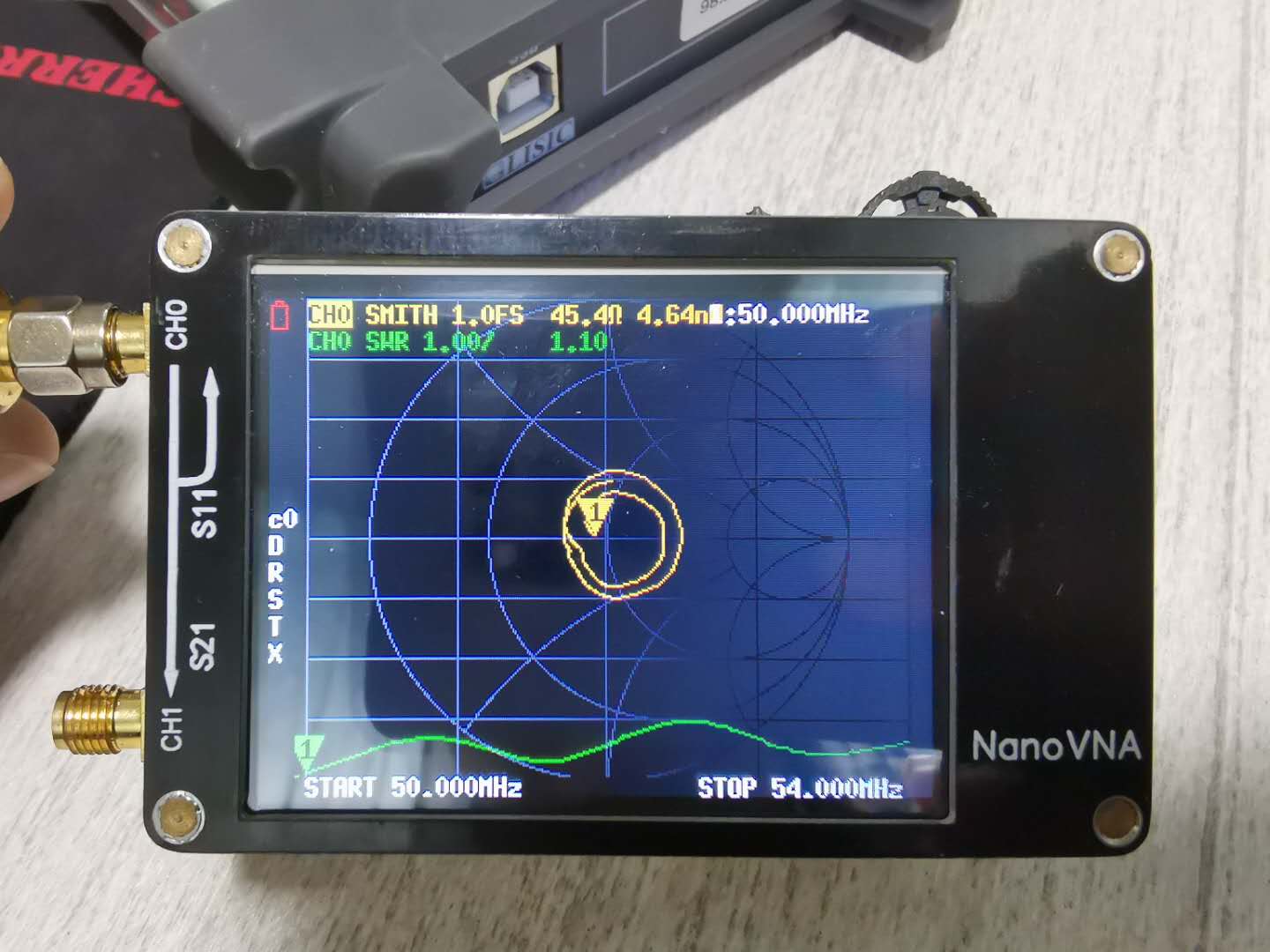

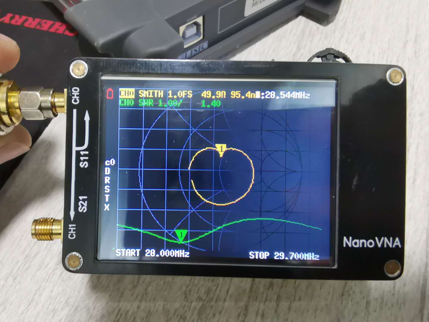

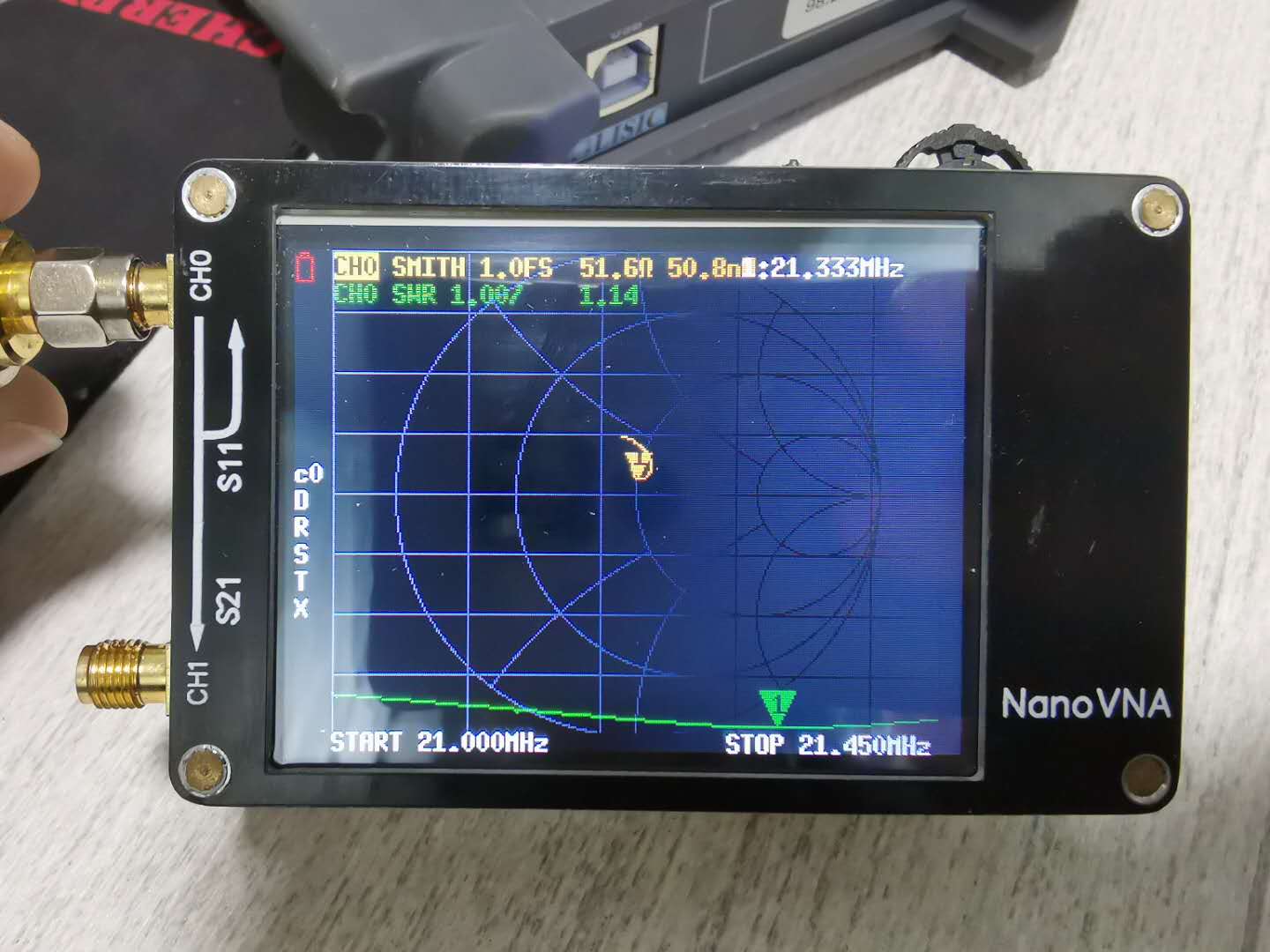

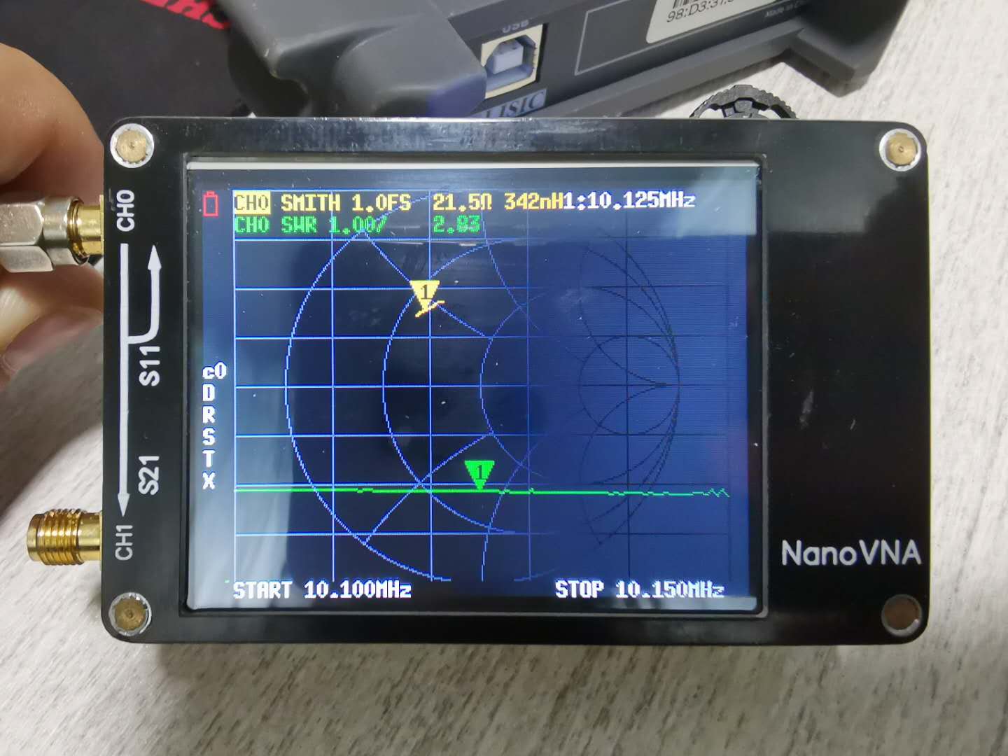

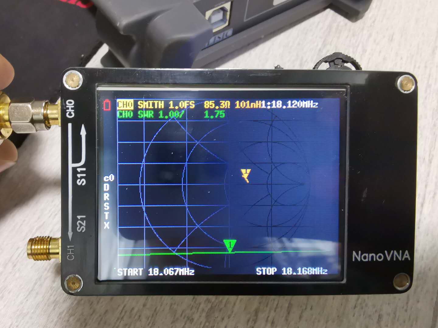

经过测试,没想到一剪成功,所有波段基本都可以正常工作。虽然40m谐振点偏高,但也可以利用机内天调正常工作。
后面的工作就是穿馈线、做接头,收拾工器具和多余配件。
架设时间历时12个小时,在此感谢BD3QCBH3QBHBI3QXJ三位的辛勤付出。
利用2020BnCRA五五节的活动,测试了天线的效率工作状态,基本达到了通联的要求。希望以后能和更多的HAM在空中相遇,达成更多更远的通联。
73
De BA3QU from Shijiazhuang

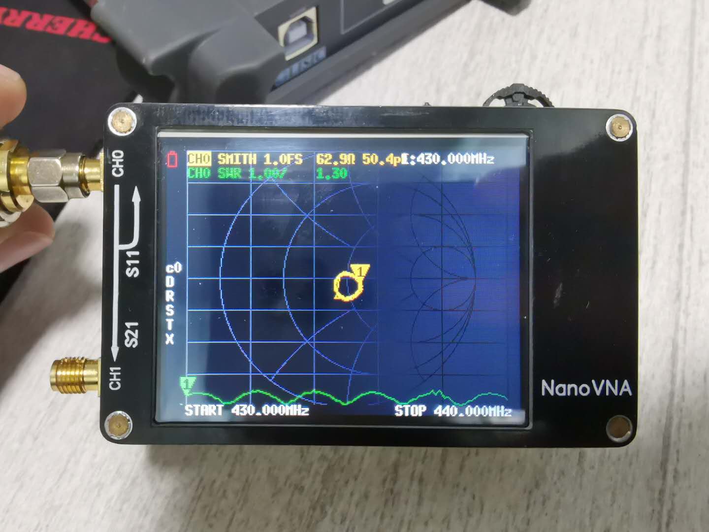

意外发现2m和70cm也能谐振,奈何没有UV段设备,等Q900到货,测试一下通联效果。

总长度多少米?

只看该作者 3楼 发表于: 2020-05-09
模拟下来164米,我购买了200米镀银线,剩余40米左右。

只看该作者 4楼 发表于: 2020-05-09

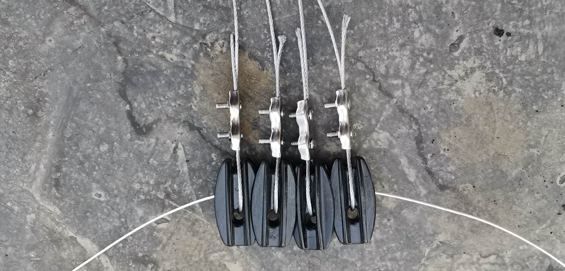

看起来不错,各波段都能有驻波比较低的点。
图上夹持钢丝的像夹板一样的工具叫什么?

离线李铁垣
52
只看该作者 6楼 发表于: 2020-05-09
回 永远的FM 的帖子
不锈钢丝绳双夹
[ 此帖被李铁垣在2020-05-09 11:08重新编辑 ]
离线wang616hui
1175
只看该作者 7楼 发表于: 2020-05-09
1:4的变换器吧

天线不错.......就是没看懂原理

离线bi3qxj
214
只看该作者 10楼 发表于: 2020-05-10
回 BA5AC 的帖子
BA5AC:天线不错.......就是没看懂原理[表情]  (2020-05-10 10:40)
就是个三角形LOOP,总长164m,在一角馈电接4:1巴伦
离线ba3qu
209
只看该作者 11楼 发表于: 2020-05-10
不锈钢双卡扣

离线ba3qu
209
只看该作者 12楼 发表于: 2020-05-10
是的  4:1巴仑

在4:1巴伦下就近加个室外天调更好点
俺长期用这天线的经验,低波段效果好点,高波段不灵
按你这长度,估计80最好,160和40其次,20一般般,20以上就随缘了。
