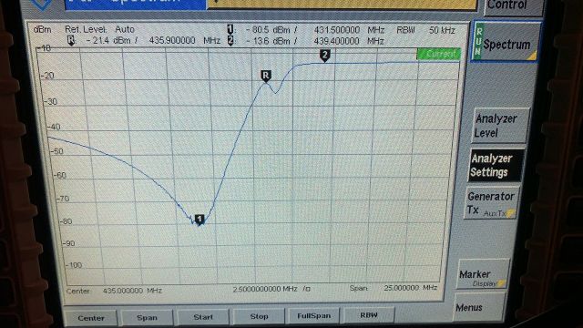

双工器一般都是一定的带宽的,一般+-0.3MHz内都没有问题。给张图你参考下
这是一个421MHz-10的双工器
这是439.5MHz-8的双工器
这是Low口到天线口的
这是High口到天线口的

回 BG6CUV 的帖子
BG6CUV:双工器一般都是一定的带宽的,一般+-0.3MHz内都没有问题。给张图你参考下
这是一个421MHz-10的双工器
....... (2020-05-18 21:53)
前辈,插入损耗是不是有点偏大啊?另外,高频率的波谷是不是应该调的更低一些?

只看该作者 14楼 发表于: 2021-04-10
这个老机器,看不到太低。调试时候还是上网分的

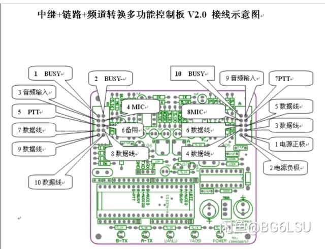

只看该作者 15楼 发表于: 2021-04-13
有了这块板子,中继+链路,中继台可以遥控更换频道,链路机也可遥控转换频道了,不用爬高山和上高楼去调整频道了,遥开遥闭都有了,回执音延时,发射机发射限时也能控制了,也能打开或关闭链路了.
