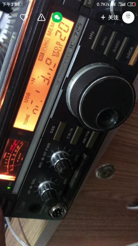

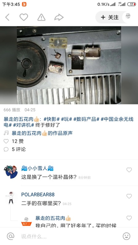

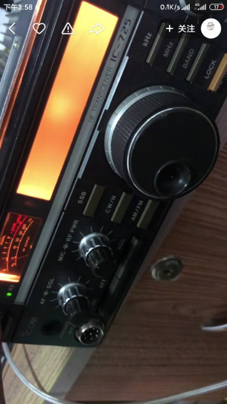

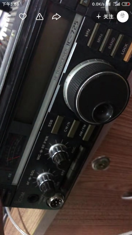

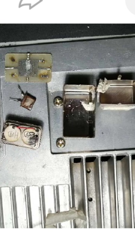

刚刚在快手上看到一个网名为(暴走的五花肉)的爱好者发的两段视频,里面讲述了IC-725短波电台的一个奇怪故障,最终是修好了,但作者并没有说明故障原因以及检修思路和维修方法,于是把视频里的故障截图过来,大家一起看看,讨论一下。另外图片里面的好像是温补晶体拆解图,难道温补晶体里面只是一个晶体和两片PTC陶瓷发热片?
离线bg3xx
3033
只看该作者 1楼 发表于: 2020-05-03
这是故障图例。

是一个晶体三片PTC

图里面看着是两片圆的PTC和一个晶体,另外一个PTC在哪里?没有拆解过,不是很清楚。看了网上有拆解图,温补晶体都有线路板和调节的地方,这个没有,奇怪了。

这个应该是比较低端的恒温晶体,我的理解,不一定准确。IC725A的恒温晶体就是这个结构。我拆过,但是有的恒温晶体比这个复杂的多,所以认为它是低端产品。

温补,和恒温不一类。恒温一般有一个加热过程。开机听标准频率。如果本镇在变。就是恒温了。还可以开机看整机电流,如果开机电流很大,逐渐回落,也是恒温。恒温时的耗电不

看看这个晶振旁边是不是有独立外置可调电容用以微调频率,如果有说明这个晶振只是个夹着PTC加热的恒温晶振,不是TCXO。

我的视频,线插错了负责显示的模块烧了,晶体是拆机的晶体和显示没关系
